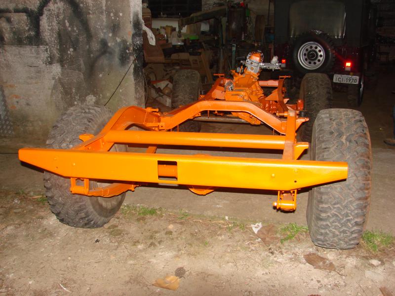

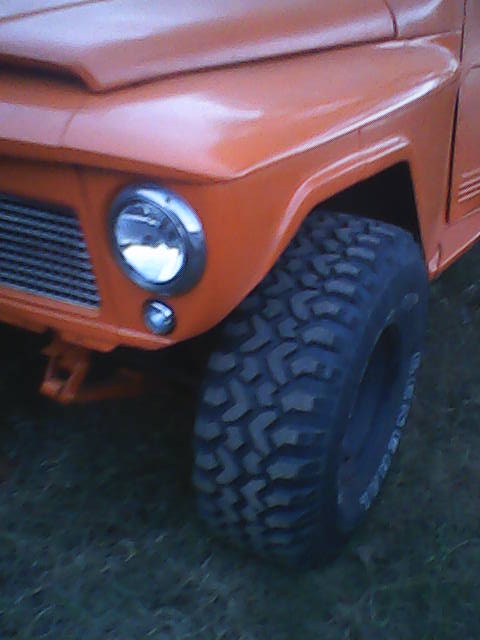

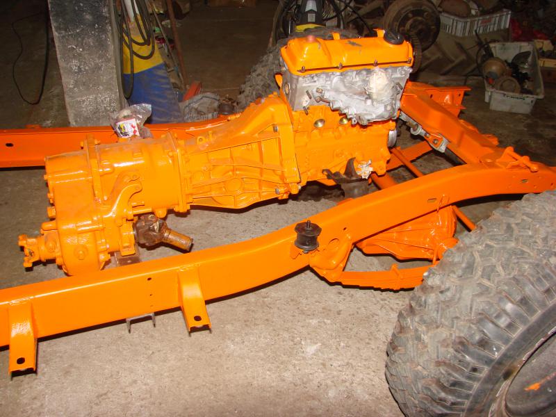

    Minha F75 1.8 turbo-dsc06393.jpgMinha F75 1.8 turbo-dsc06394.jpgMinha F75 1.8 turbo-dsc06394.jpgMinha F75 1.8 turbo-dsc06396.jpgMinha F75 1.8 turbo-dsc06395.jpg
    Segue fotos de como está ficando!!! :P

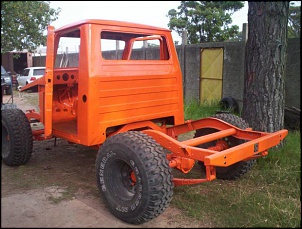

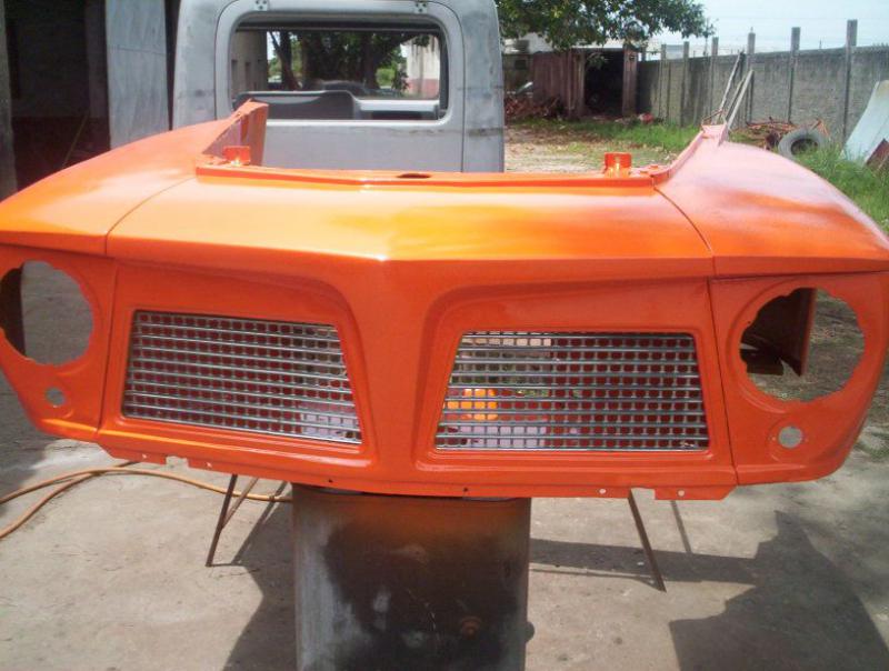

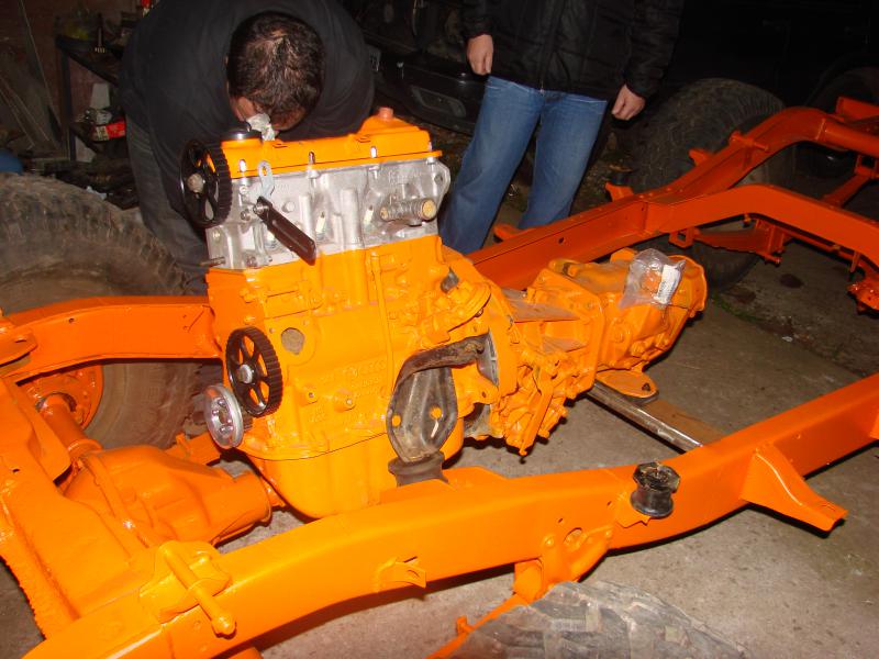

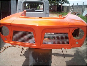

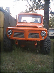

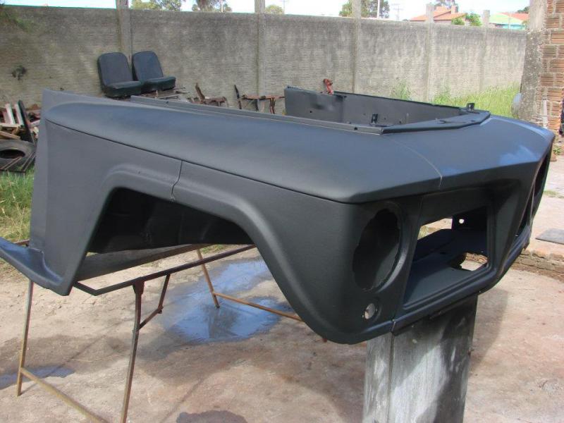

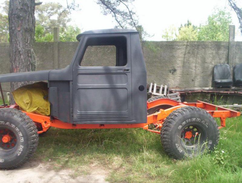

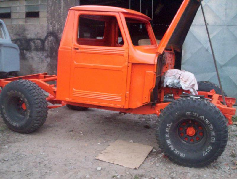

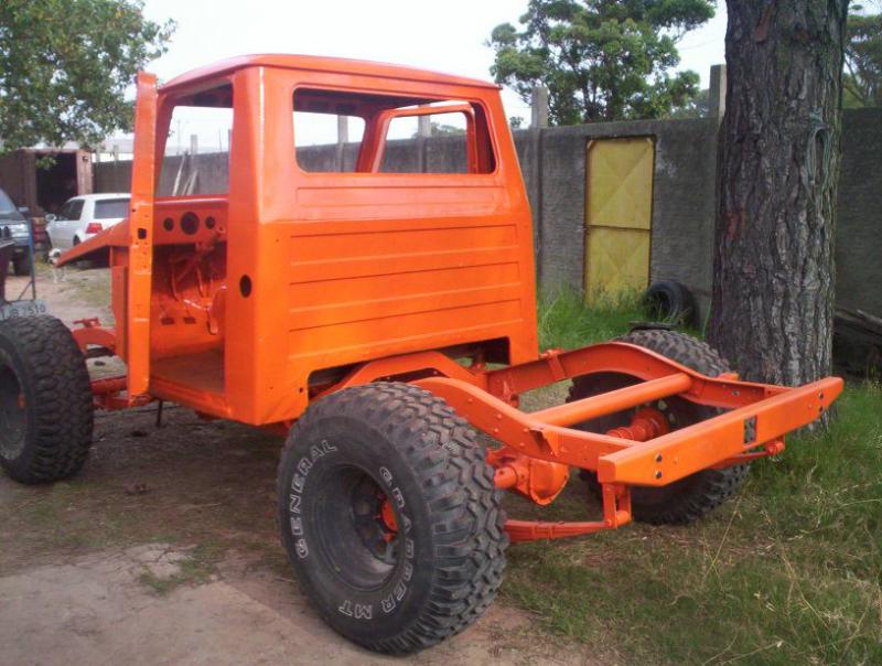

    Minha F75 1.8 turbo-dsc_0000112.jpgMinha F75 1.8 turbo-dsc_0000114.jpgMinha F75 1.8 turbo-dsc_0000115.jpgMinha F75 1.8 turbo-dsc_0000116.jpgMinha F75 1.8 turbo-dsc_0000101.jpgMinha F75 1.8 turbo-dsc_0000034.jpgMinha F75 1.8 turbo-dsc_0000033.jpg
    Segue algumas fotos de como está ficando a viatura, farois de twister coloquei um 4x1 para dar uma amassiada, mas ja está tudo pronto para colocar o turbo.
