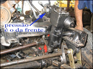

    mangueira pressao
    Bom dia.
    Coloquei a caixa de direção hidarulica do omega.
    Mas estou com uma duvida: qual é a entrada da mangueira de pressão na caixa?
    Pelo que eu vi na caixa ela tem duas entradas, uma mais para a frente e a outra mais para tras. A entrada da pressão é no furo da frente da caixa, está certo?
    Peguei a foto do colega mpozzer78 para auxiliar a explicação.
    Alguem pode dar uma olhada na caixa aí e me confirmar, só lembrando que a mangueira da pressão é aquela que sai direto da bomba para a caixa.
    OBrigado.
    Osmir

    Citação Postado originalmente por OPC+JR Ver Post
    Bom dia.
    OBrigado.
    Osmir
    Olá Osmir , esta certo , é assim mesmo , o de baixo (frente) é que é o da pressão !!

    Citação Postado originalmente por mpozzer78 Ver Post
    Valeu Mpozzer.
    Agora já posso arrumar as conexões aqui rsrs.
    A foto ajudou bastante .
    Osmir
