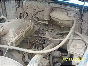

    Sobre o AP 2.0 posso dar o meu relato, Minha rural tava com OHC assim que o OHC fundiu fiquei na duvida e acabei optando pelo AP.
    Conclusão Hoje não troco o AP 2.0 pelo OHC.

    Usei o kit dep tec Caixa seca e continuei com o cambio original 4M.
    Comparação OHC com AP.
    Manutenção mais barata, ignição eletrônica, motor a alcool, o motor sobe de giro mais rapido etc.
    O torque dos dois motores são identicos, consumo ainda não sei informar pois meu velocimetro está descalibrado

    cara , o mesmo torque , nao tinha nem ideia sempre achei o ap bem mais fraco , as aparencias enganam em !!!!
    valeu pelas informacoes
