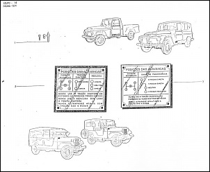

    Reduzida na F75
    Segue o esquema de engate de tração e reduzida, para alavancas no assoalho e alavanca no painel.reduzida na f 75-g18p524.jpg
    Leitoa Off-Road
