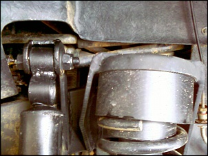

    Olá Pessoal!
    Fiz SPOA na F-75, e os caras fizeram "Mer......." pq as molas originais dianteiras ficaram retas, e não "um pouco curvada" como eu tinha solicitado. Bem, os amortecedores originais não deram certo, e os caras colocaram os do fusca. (que não ficou no "meio do curso do amortecedor", e com isso, arrebentei os amortecedores na quinta lombada que passei trazendo a F p casa).
    se eu curvar um pouco mais as molas, e aumentar a altura em uns 10 cm, creio que os amortecedores originais deem certo.
    Pergunta: aumentando assim a altura, a estabilidade ficará muito prejudicada? Alguém que está com SPOA na F75 ou Rural, por favor, estão utilizando que tipo de amortecedor?
    Obs.: estou com pneus 33''12,5 R15. E quero mexer o mínimo possível na estrutura de suportes de amortecedores/molas...etc
    Valw

    ola Vulczak estou pesquisado bastante sobre spoa pois estou querendo fazer na minha e ja vi uns comentarios que os amortecedores da ranger vao muito bem no spoa, seu amortecedor esta pequeno para o cuso da mola por isso ele esta arebentando, como vc nao quer mexer nos suportes outra opçao que alguns fazem e soldar mais um olhal mas eu nao faria, mas é uma opção abraços e boa sorte na empreitada

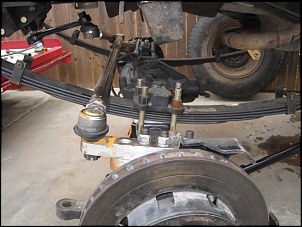

    infelizmente não tenho fotos! A barra está por cima das molas, e ao esterçar o volante para a esquerda, ele pega nas molas!!! E não ficou na horizontal obviamente... como faço para acerar isso? Tem um pitman diferente...? O que é High Steer?
    high steer é pro braço do munhao ficar melhor posicionado.. se der uma leve entortada na barra de direção não resolve?
    Miniaturas de Anexos Miniaturas de Anexos F 75 spoa-high-steer.jpg   F 75 spoa-high-steer2.jpg
