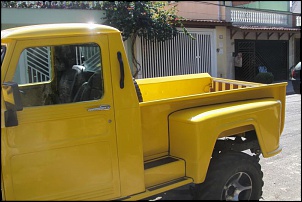

    Galera bom dia, acompanho o blog a algum tempo como curioso e cada vez mais a fim dessa cachaça , olhei uma f 75 azul calcinha linda no entanto a carroceria e de Madeira , nao entendo nada de nada e peço a vcs uma ajuda e fácil a troca da carroceria por uma de ferro, por exemplo a que a galera compra desmontada no Paraná ? Valeu

    Troca de carroceria-diversas-fotos-1288.jpgTroca de carroceria-diversas-fotos-1279.jpgTroca de carroceria-copia-de-fotos-da-camioneta-bandida.jpg

    segue fotos da minha f75 com a carroceria da steypeside do parana fabricante MARCELO E JANE

    Obrigado Antônio , o que me impressionou desde que acompanho e a gentileza de vcs com gente como eu que pouco ou nada entende do assunto , mas sou dedicado e prometo a vcs que em breve vou me tornar um bom emtendedor da matéria .
    Vou verificar na segunda ela novamente e certamente te dou um retorno . A caçamba e realmente a stepside , fica linda realmente

    Pala, seu projeto ficou muito bom, parabéns . Estou pensando em fazer o mesmo e quero saber se a carroceira é de fibra ou lata e se vem com assoalho ???

    Colega esta carroceria e fabricada pela stepside do parana, ja vi de perto muito boa. aproveitando voçe ta convidado para o encontro nacional de rural e F75 15 de novembro são roque de minas !!

    Pachola a caçamba é da fabricante stypeside de propriedade Marcelo/Jane e é feita em chapas de ferro estruturada com perfis de ferro eos paralamas são em fibra de vidro ,e para o assoalho eles tem duas opções uma sendo em madeira natural tipo macho femea e outra em madeira ecológica,agora eles também lançaram no mercado a caçamba igual a original das f75 mas essa eles produzem somente em fibra de vidro,recomendo que voçe entre no site deles pois la voçe encontrara outros acessórios interessantes .qualquer duvida só solicitar
