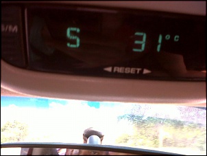

    Anexo algumas fotos do apinel, com detalhe para o termometro, onde a temperatura esteve sempre num patamar ótimo, e peguei temperatura ambiente de até 32 graus, como verão na foto do C.B.
