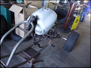

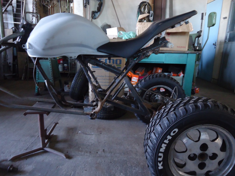

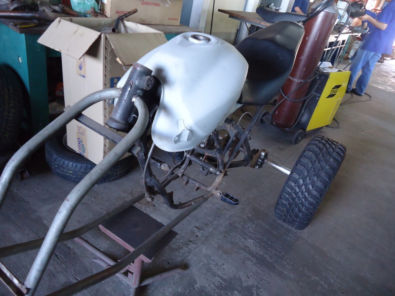

    Segue ai umas fotos do parente frankstein haha
    Passei no serralheiro pra deixar umas peças e aproveitei pra tirar umas foros..
    Da pra ter apenas uma noção de como vai ficar..
    Mas vamos lá, desanimar não da!
    Está pra chegar as borrachas do tanque, a carenagem que vai abaixo do tanque (frescura mas acho legal haha), bomba de combustível, boia do tanque..
    A curva do cano eu já consegui e levei uma ponteira de um cano antigo com "boca 8" pra ser adaptado em baixo do banco.
    Provável que vou ter que cortar a parte do quadro que segura o motor pela frente e refazer tudo aquilo ali, os pontos de fixação não casam em nada e fora que é bem apertado o espaço.
    To correndo atras também da coluna de direção dos carros com direção hidráulica (aqueles com cruzeta), pra fazer a direção.
    E não sei no que ele se "escora" em baixo, no caso, qual é o ponto de fixação dessa coluna.
    obs: o banco ta mais "alto" ainda do que a altura que deve ficar, os pontos de fixação dele e do tanque ainda não foram feitos, as peças estão largadas ali.. E a suspensão está realmente bem alta, vou ter que mudar a parte de trás.. provável que farei uns 5 pontos de fixação do amortecedor traseiro para regular a altura conforme o terreno.
    E que cor eu poderia fazer ele? =)

    Ta ficando bacana teu projeto, meus parabéns!!!
    parece bem apertado o compartimento do motor msm... se tirar a parte da frente do quadro original com certeza vai ficar melhor... reforça bem as soldas pra não ter zica quando acelerar...
    gostei da disposição entre o tanque e o banco.. mesmo estando altos ainda, tah ficando ótimo...
    ref. a coluna de direção que voce falou, não sei opinar se da certo ou não... o que posso fazer é tirar umas fotos de como é minha coluna de direção.... pelo que me lembro é bem simples.... acho que dá pra fabricar cara....
    bom, eu tenho um quadri azul e um vermelho.. particularmente curto mais o vermelho.. mais acho que teu projeto preto, com uns detalhes vermelhos ficaria discreto e esportivo ao mesmo tempo...
    vai ficar o cão pra acelerar!!!!
    parabéns pelo frank!!!!! rsrsrsrs
    tah show!!!

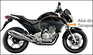

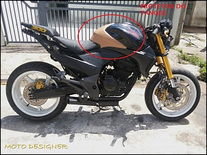

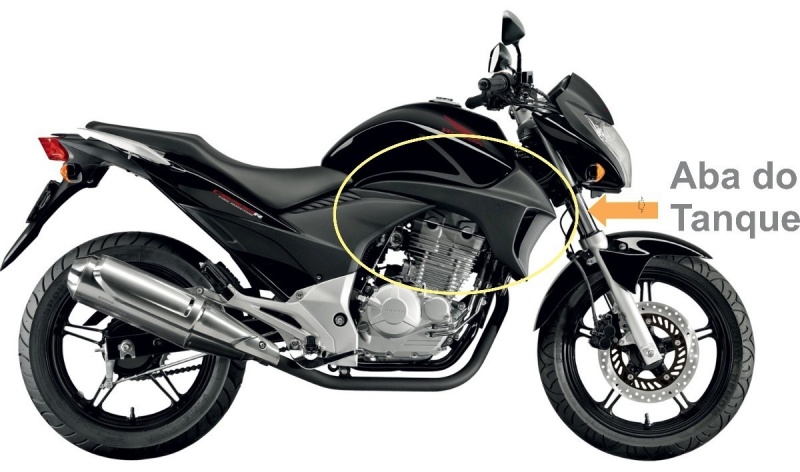

    -banco-cb300-bi-partido-c-tecido-personalizado300-bordado-9397-mlb20014734488_122013-f.jpg -aba-do-tanque-honda-cb-300-2010-2011-2012-par-suporte-aba-16662-mlb20124090845_072014-f.jpg
    Ambas as peças em preto fosco.
    O protetor para que não arranhe o tanque caso pegue areia ou barro e a aba lateral mais por frescura.

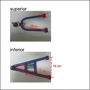

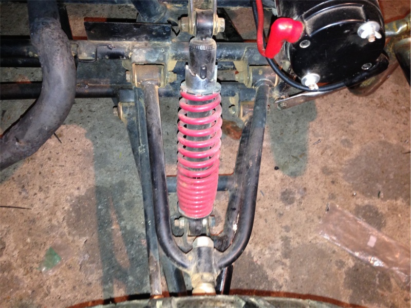

    Fala Guilherme!!!

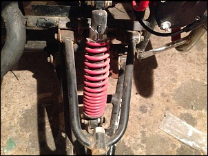

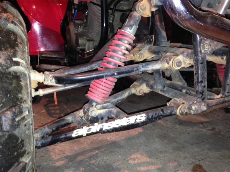

    Fui la no sítio esse fds tentar termina... aconteceram alguns problemas e nao consegui, mais devagar a gnt chega la...
    tirei as fotos e as medidas pra ti dos A da suapensão...
    As fotos da minha suspensão:
    Essa eu peguei da internet pra te mostra as medidas....
    o amortecedor de uma ponta a outra tem 29 cm....
    da uma olhada ai se vc entende, qqr coisa me avisa aqui..
    espero que ajude...
    abração!!!

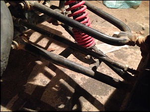

    Fala Guilherme!!!
    espero que ajude...
    abração!!!
    Felipe, claro que ajudou!
    Eu acredito que vou usar a susp. do chevette mas vou refazer algumas coisas, mudar comprimento e aliviar o peso um pouco.. Quero tirar umas fotos pra vocês terem ideia de como ta essa missão. Ta complicado mas ta indo tudo conforme o planejado.
    Agradeço a ajuda!
