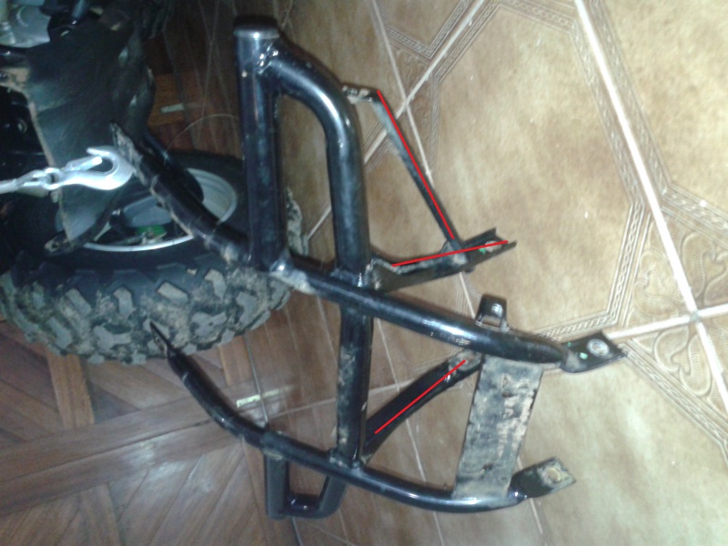

    Amigo, beleza?
    bom, fui instalar o guincho..
    quanto as cabos, beleza, funcionou tudo certinho..prendi ele na dianteira do quadri, mas na hora de montar a frente, adivinha? não serviu a grade de ferro..
    ai vem minha duvida, tenho que cortar algo?
    posso cortar?
    na verdade, o que teria que ser cortado, são os "braços" de ferro, que seguram o farol por trás, e o "braço" onde este do faro, está preso..
    acho que não tem problema de eu cortar ali, e fazer um novo suporte para o farol..
    ou vc acha que o guincho estã no lugar errado? ou o suporte do guincho não é o certo? mas foi o unico lugar que achei que ele "coube"...

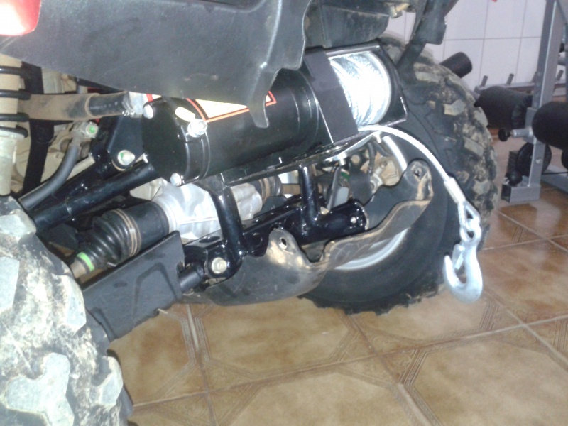

    Eu acho que voce esta colocando no lugar errado , seria no fortrax ? caso seja ele fica la na parte de baixo
    da uma olhada nas imagens
    https://www.google.com.br/search?q=g...ih=725&dpr=0.9

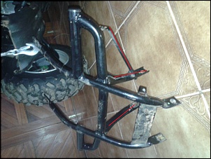

    Cara, ve se por estas fotos tu consegue ver..
    talvez o suporte não seja o certo..
    ou sei lá..
    na ultima foto, marquei com riscos vermelhos, o que eu teria que cortar para servir..
    HEEEEEEEEEEELP! hahaha
