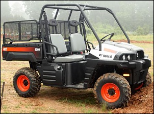

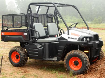

    Usuário Avatar de igorbambu
    06/04/2013
    Cuiabá/MT
    31
    38
    Cara exatamente isso que eu quero!
    Suspensão Duplo A , motor de moto, caçambinha simples!
    Já cacei várias fotos de UTV's com chassi pelado, deu pra ter uma idéia de por onde começar!
    Só que tenho altas dúvidas de como "montar" o 4x4, fazer a ré... kkkkkk
    Esse link que vc mandou aí é legal, mas tem que adaptar pra trabalho né?
    Quero seguir esse modelo mais ou menos, da Bobcat
    Parece simples e resistente ao trabalho leve!
