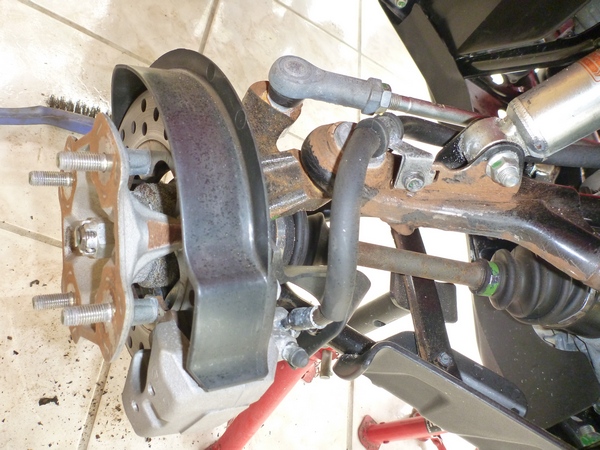

    Ferrugem nas dunas de Arraial do Cabo
    Comprei um Fourtrax com seis messes de uso nas dunas de Arraial do Cabo, tive que raspar e pintar varias partes do chassis e rodas. Tenho um outro de uso rural na região de Silva Jardim com quatro anos de vida e não tem nem marcas de ferrugem. Para quem tem habito de andar na agua salgada redobrem o cuidado. Ferrugem nas dunas de Arraial do Cabo-1.jpgFerrugem nas dunas de Arraial do Cabo-2.jpgFerrugem nas dunas de Arraial do Cabo-3.jpg

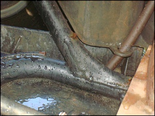

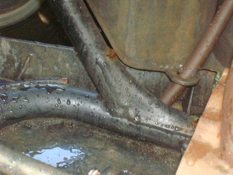

    amigo morro perto de vc em marica e a ferrugem e o meu problema e de amigos
    Uma coisa que eu percebi e que não importa o uso ou o cuidado SEMPRE vai enferruja
    como cheguei a essa conclusão: olhando 3 fourtrax 420 com no maximo 3 anos de uso

    Raspei, passei escova de aço, pintei com um produto que transforma ferrugem em Primer (não lembro o nome existem vários) e logo que secou pintei com Hammerite preto. Substitui os parafusos de aço pelos de Inox. Não sei qual o tratamento que o antigo dono dava mas achei seis meses pouco para o tamanho do estrago. Imagina os de aluguel, da PM e do corpo de bombeiros.

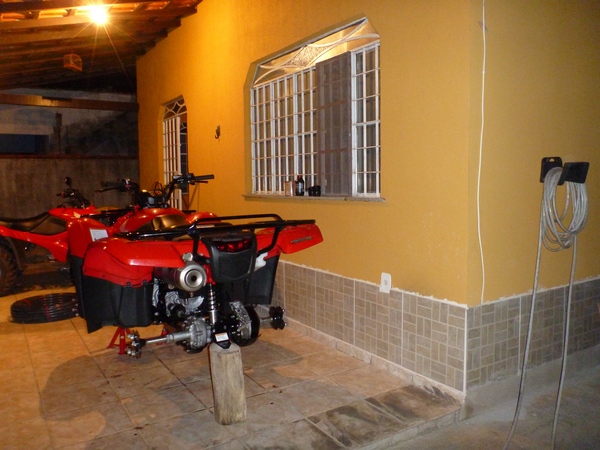

    Isso é estranho, pois meu fourtrax tem 6 de uso , somente em praia e não tem nenhuma ferrugem , o meu padrasto tem um shineray 250 com um ano de uso somente em praia e também não tem nenhuma ferrugem.O segredo é o seguinte , todo final de semana que usar lavar o quadriciclo com água e sabão inclusive o chassi,a suspensão e as rodas, depois enxuga e passa white lub no chassi e na suspensão, e também lavar os amortecedores e passar o white lub, depois disso não tem segredo, garanto que seu quadriciclo vai durar bastante tempo.
