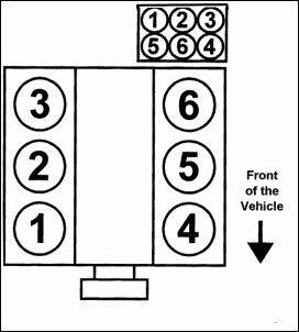

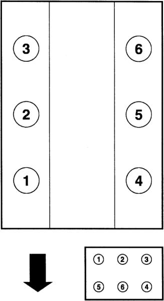

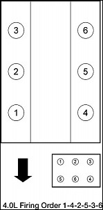

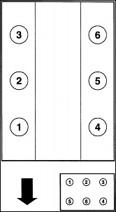

    Bom, pesuisei aqui no forum e nao achei nada relacionado.
    Pesquisei muito na internet, e pelo que vi, geralmente conta-se a ordem dos cilindros sentido; volante-hélice.
    As figuras que achei usam o dizer: frente do motor, mas tem um desenho onde seria a frente que ao meu ver seria o volante do motor.
    A fim de esclarecer nao só pra mim, mas também para usuarios futuros, coloco aqui alguns dos diagramas que achei, mas tenho duvidas quanto ao sentido correto de contagem da ordem de ignicao.
    Preciso tirar esta dúvida!!!
    Miniaturas de Anexos Miniaturas de Anexos -firing-order-01.jpg   -firing-order-02.gif   -firing-order-03.jpg

    Eae pessoal, ninguem mais pra me ajudar com estas figuras?? Walter, Edin?? o que acham??!!!

    A sequência é 1-5-2-6-3-4
    Tá no próprio diagrama.....em todos eles.....exceto do 3o que aparentemente está errado....

    Entao, o que ue quero confirmar é da onde começa a contar os cilinddros, da frente do carro pra trás, ou do volante do motor pra trás.
    Pq neste desenhos eu fico meio assim pq o desenhosinho q tem lah, parece que é do vonlante do motor, mas ele tem escrito que é a frente do motor....
    Só pra desencargo de consciencia mesmo, tendeu??
    Abraçoo

    Citação Postado originalmente por Guilherme A. Araújo Ver Post
    Abraçoo
    No V6 o 1o cilindro é o mais próximo do farol direito da viatura, ou seja:
    Sentado no banco do motorista, o 1o cilindro estará do lado direito, mais próximo ao farol direito, portanto mais longe de vc; o 4o cilindro estará à esquerda, mais próximo ao farol esquerdo; o 3o cilindro estará atrás, do lado direito, próximo ao passageiro; o 6o cilindro estará à esquerda, mais próximo de vc; o 2o cilindro estará do lado direito, entre os outros dois cilindros; o 5o cilindro estará do lado esquerdo, entre os outros dois cilindros.
    É isso

    Citação Postado originalmente por Fernando Massad Ver Post
    É isso
    Beleza!!!!
    Entao, estes diagramas estao realmente certos...
    Obrigado fernando.
    Acho que hoje vou avabar de montar a viatura.
