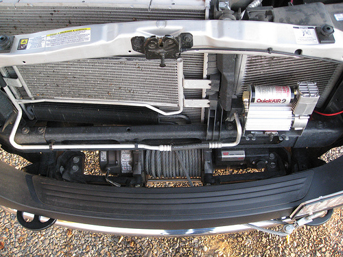

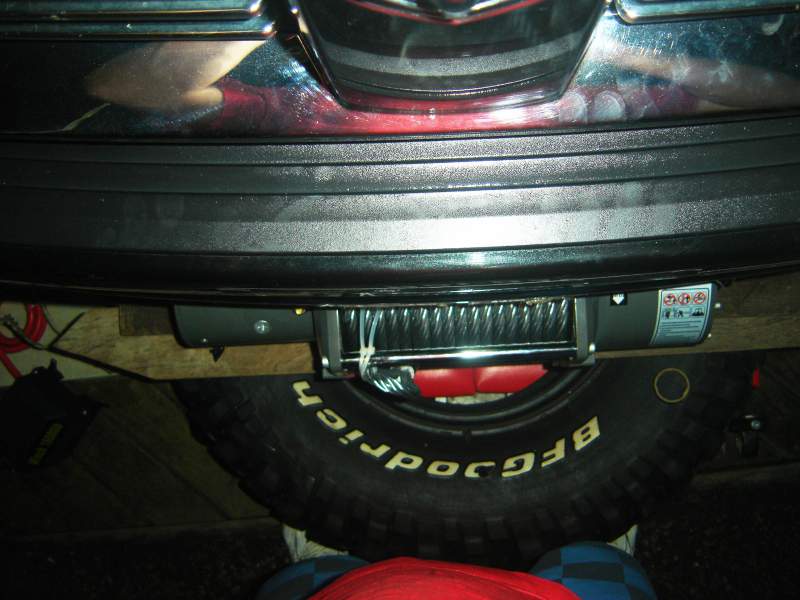

    Eu tenho muita vontade de colocar um guincho na minha Ram porém preciso que fique embutido. Não tenho espaço de garagem para perder un 30 cm com instalação externa. Alguém já fez esta instalação?

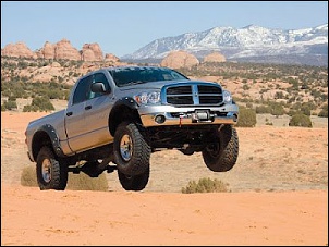

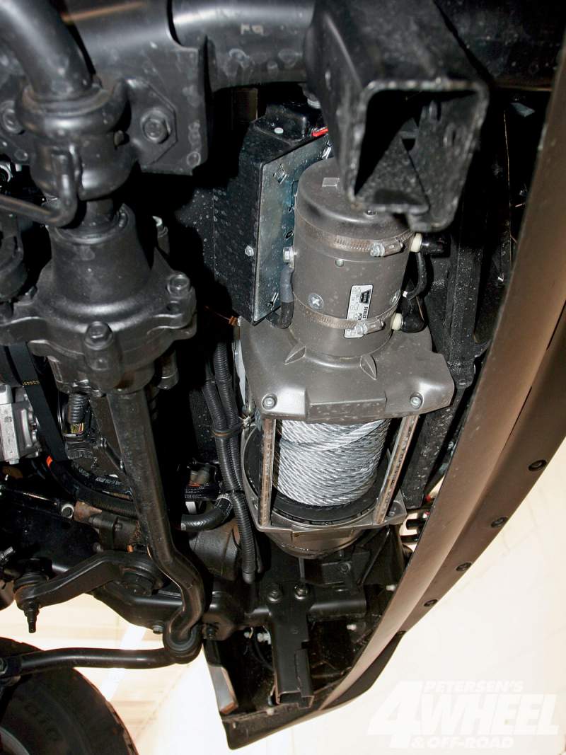

    Jose na Cummins L6 não tem como embutir, ja quebrei a cabeça muitas e muitas vezes, inclussive ja desmontei a frente da minha inteira para tentar.
    Na Hemi V8 tem como embutir ( Fica no lugar onde estaria o intercooler da Cummins), tem ate kit original mopar na css.
    -winch.jpg -2886071573_ee515daf69.jpg -131_1002_04_o-2010_4x4_of_the_year-power_wagon_winch.jpg
    Achei essa Cummins abaixo com ele embutido e comecei a dar pulo de alegria, porem durou pouco hehe, lendo vi que jogaram o parachoque para frente e tamparam a diferença no fim do parachoque/paralama com os alargadores bushwacker, entao o guincho ficou embutido, porém a picape ficou mais comprida.
    -0807dp_11_z-2007_dodge_ram_2500_power_wagon-warn_winch.jpg -0807dp_01_z-2007_dodge_ram_2500_power_wagon-jump_view.jpg
    Como sou muito teimoso, cogitei fazer isso:
    Cortar o parachoque conforme a modelo acima e fazer um meio termo embutido / exposto, o suporte seria feito em chapa e ficaria mais ou menos como nas fotos abaixo.
    A diferença da Ram acima seria que eu não cortaria a parte toda debaixo do parachoque , deixaria uma beirada de acabamento.
    Estava negociando um ''novo'' parachoque usado para fazer isso, porém nao deu certo o negocio e abortei a ideia.
    O guincho abaixo é um 16.500 Lbs
    Então sem adaptações sobra a opção de fazer o berço externo ou um novo parachoque ''bicudo'' para poder embutir o guincho:
