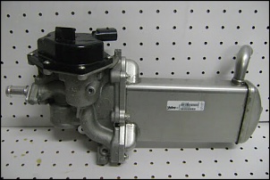

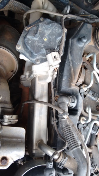

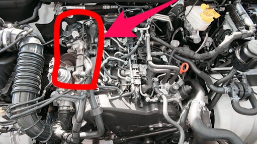

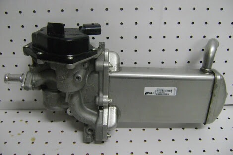

    A peça a qual você se refere é essa?
    -img-20150516-wa0008-1-.jpg -img-20150516-wa0009-2-.jpg -img-20150516-wa0015-1-.jpg
