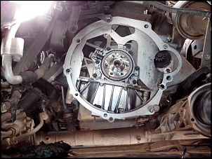

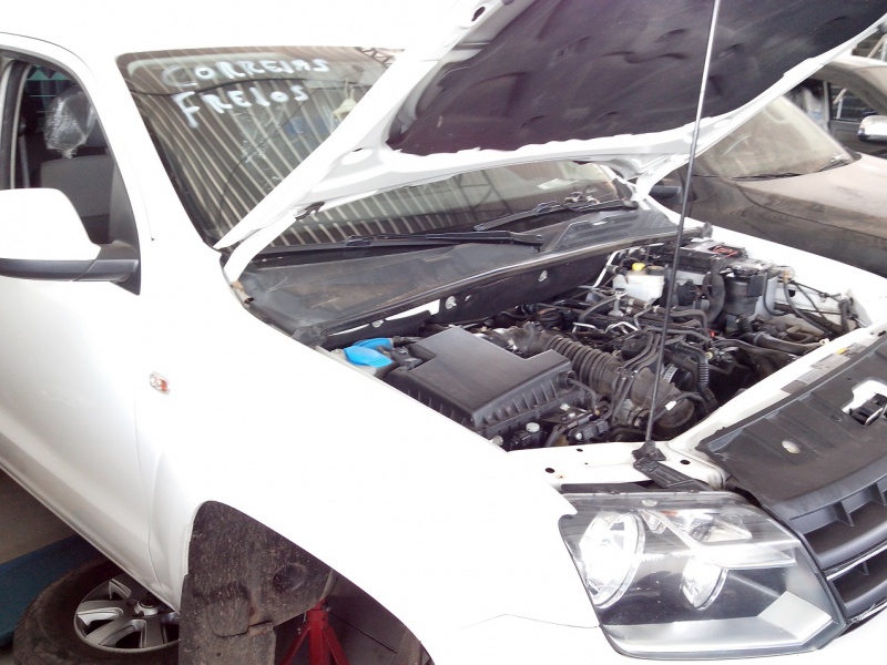

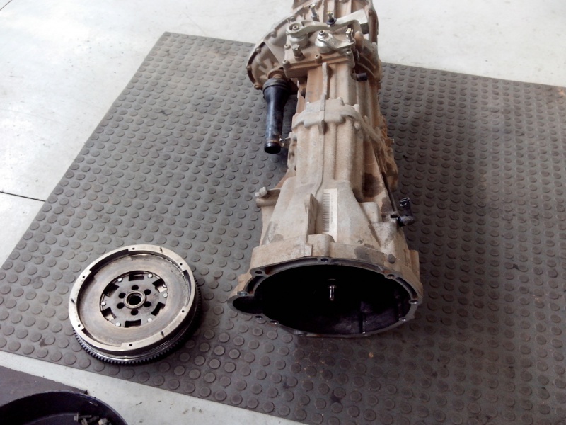

    Entraram duas Amarok hoje cedo na oficina, uma veio rebocada e a outra com a correia de periféricos arrebentada.
    A primeira: Volante do motor foi pro saco ( segundo tenho visto, tem alguns casos parecidos )
    A segunda: Vai ter que trocar a dentada tb. O dono aproveitou pra trocar pastilhas e discos.
    Já já eu subo as fotos... Tem outros detalhes que me chamaram a atenção enquanto o carro estava no elevador. Comentarei logo mais.

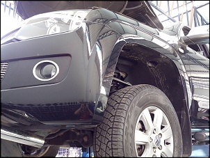

    Seguem as fotos...
    Me chamou a atenção como a embreagem desse carro é pequena! Parece de carro de passeio... Se duvidar a embreagem de uma Tracker Diesel é maior.
    Outro detalhe que me chamou a atenção: Essa mangueira do radiador percorre todo esse caminho, sem nenhuma seção metálica/plástica.
    Todo esse pedaço é apenas borracha, e de aspecto meio molenga. Acho que o certo seria ter uma seção de tubos correndo abaixo do radiador, mas... já pensou se arrebenta uma correia e a "chicotada" acerta essa mangueira no meio do caminho?
    Imagino que se romper uma mangueira dessas na estrada, o cara tá f*dido, pq ao menos nas demais pick-ups, dá pra se virar com pedaços pequenos... Se fosse minha Amarok, eu adaptaria uma seção de tubos plásticos ou de alumínio.
    Falando em correias, essa daqui chegou com a de periféricos arrebentada. E na hora de inspecionar, descobrimos que a dentada tb já estava pra pedir as contas. Trocar correia dentada com 120 mil km, dona Volks??? Aham... ME ENGANA QUE EU GOSTO.
    Aproveitamos começamos a fazer o serviço de freios, os discos já estavam com muita rebarba...
    Ao lado dela, a Amarok que está aguardando o dono conseguir a turbina. Capaz dele comprar usada ou importar, afinal ninguém tem estômago pra aguentar um orçamento da Volks de 28 mil reais pra essa troca...
