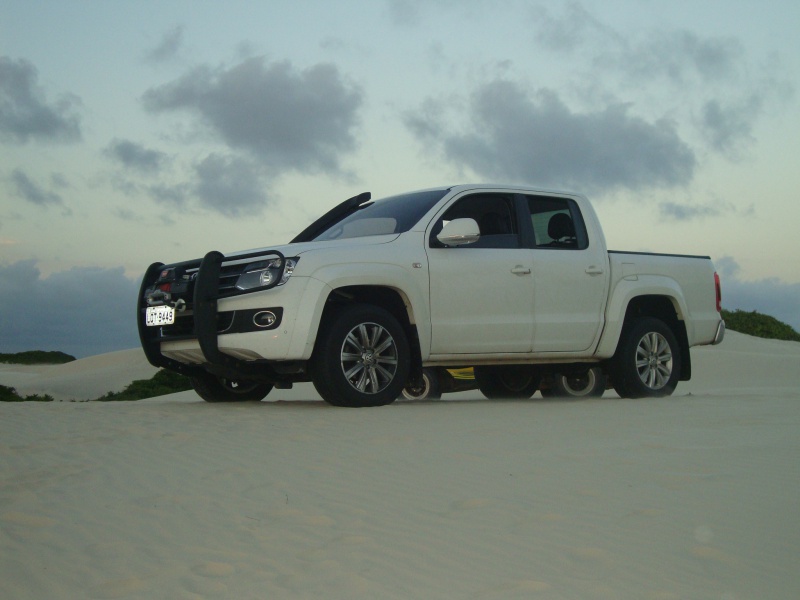

    Citação Postado originalmente por Marcelo Perovano Ver Post
    A trend ficou 40mm mais alta só trocando os pneus originais 245 65 R17 por 245 70 R17
    Ficou mais alta porque aumentou em 5% o valor da parede lateral em ralação à largura do pneu.
    Na circunferência total, aumentou em 16mm; 750mm com o 245/65 e 776mm com o 245/70

    Citação Postado originalmente por Andrejurse Ver Post
    Desculpe, mas a diferença que você está mencionando não vai influenciar na altura porque a circunferência total (764mm) é EXATAMENTE a mesma comparando as duas medidas citadas.
    E só mais um detalhe, POUQUÍSSIMAS versões da Highline saem originalmente com aro 17", mais precisamente somente uma versão na África do Sul que tem o acabamento Highline com rodas aro 17"
    Vou repetir, pq vc não entendeu: A dele com essa medida de pneu R18 já é baixinha. E as outras que saem de fábrica com pneus R16 ou R17?
    Se com R18 são 764mm, com R16 dá em torno de 749,5mm
    Captou agora?

    Citação Postado originalmente por SAPO-BOMBA Ver Post
    Captou agora?
    Não consegui entender a sua explanação e caso não queira se desgastar em tentar explicar não tem problema.
    Os carros terão o mesmo vão livre seja com rodas aro 18" ou com aro 16" desde que seja respeitada a proporção do perfil desse pneu que no caso da comparação da Savana é 70R16 ao passo que a Amarok é 55R18.
    Se a circunferência TOTAL é de 764mm para as duas medidas, naturalmente o raio da circunferência é o mesmo, 382mm, logo a distância do eixo da roda até o solo é o mesmo para as duas medidas.
    Se comparar o vão livre do solo da Amarok com tração integral, seja com rodas aro 17", 18" ou 19"; os três diâmetros disponíveis de acordo com a versão essa medida será igual para as três medidas, ou se quisermos ser muito criteriosos a diferença não deve ser maior que 2mm.
    Este meu raciocínio está errado?
    2013 AMAROK HIGHLINE 2.0 BiTDi - Azul Island 3S3S
    Medidas originais de pneus/rodas da Amarok:
    245/70 R16 = Diâmetro 749,5mm
    245/65 R17 = Diâmetro 750,3mm
    255/60 R18 = Diâmetro 763,2mm
    Entendeu?
    Reforçando: Se a Amarok com R18 só tem pouco mais de 20cm de altura em relação ao solo ( considerando o ponto mais baixo ), é meio óbvio que com pneus/rodas menores, essa altura vai menor.
    Concorda agora?
    GALLOPER 1999 2.5TD | TOYO OPEN COUNTRY AT 31 x 10,5 x R15 | SUPER L.D.A
