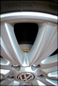

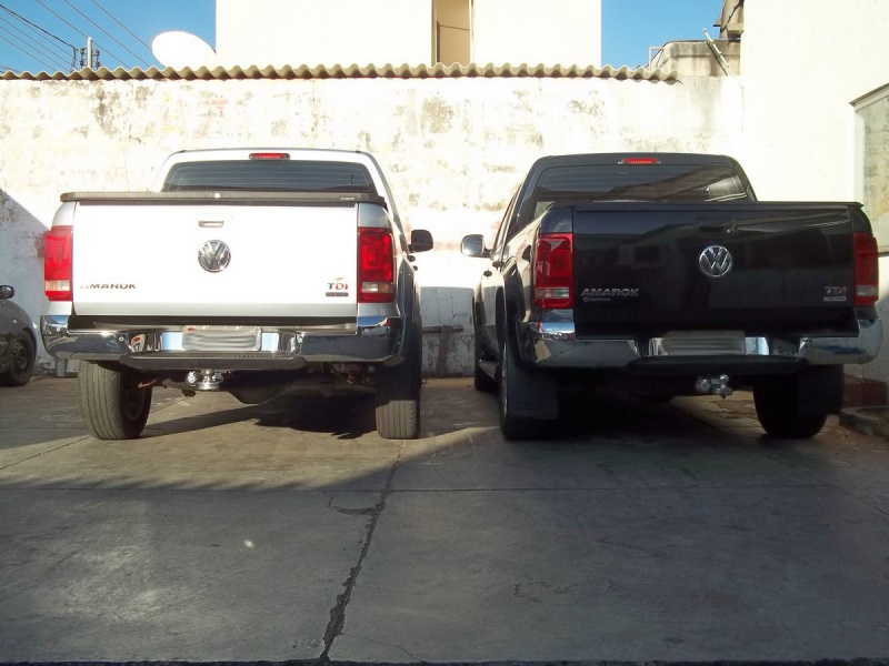

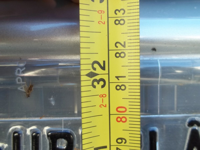

    Em breve, irei colocar o 285/65R18 com 827,2mm de diâmetro. Pelo que vi em fotos deve raspar na bandeja superior. Para não ter problemas, utilizo alargadores AVM com espessura de 38mm, furação 5x125 da S10.
    Pneus maiores Amarok-dsc_0019.jpgPneus maiores Amarok-dsc_0022.jpgPneus maiores Amarok-dsc_0005.jpgPneus maiores Amarok-dsc_0008.jpgPneus maiores Amarok-dsc_0011.jpgPneus maiores Amarok-dsc_0009.jpg
    Creio que dá pra ter uma ideia.

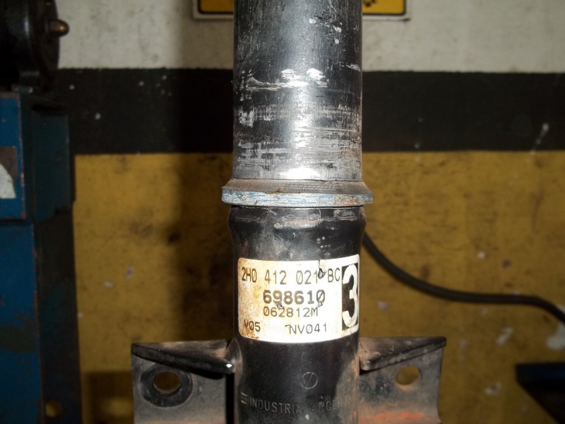

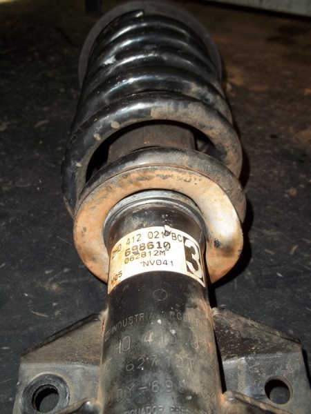

    Acabei alterando um pouquinho a suspensão,de forma que seja simples de voltar ao original. Estou muito satisfeito.
    Pneus maiores Amarok-100_2284.jpgPneus maiores Amarok-100_2287.jpgPneus maiores Amarok-100_2288.jpgPneus maiores Amarok-100_2290.jpgPneus maiores Amarok-100_2292.jpg

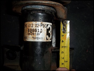

    Na dianteira tomou um tempinho...
    Já na traseira.
    Resultado ainda com os pneus com medida original...
    Pneus maiores Amarok-100_2296.jpgPneus maiores Amarok-100_2297.jpgPneus maiores Amarok-100_2294.jpgPneus maiores Amarok-100_2295.jpgPneus maiores Amarok-100_2308.jpgPneus maiores Amarok-100_2298.jpgPneus maiores Amarok-100_2299.jpg
    Espero ter ajudado.
    Abraço!

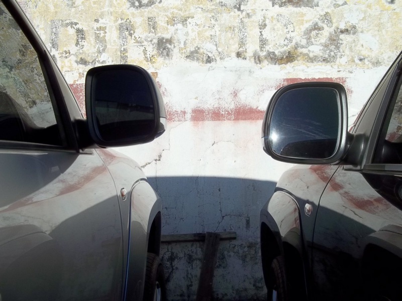

    Na dianteira...

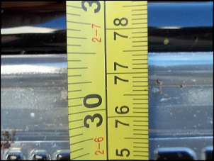

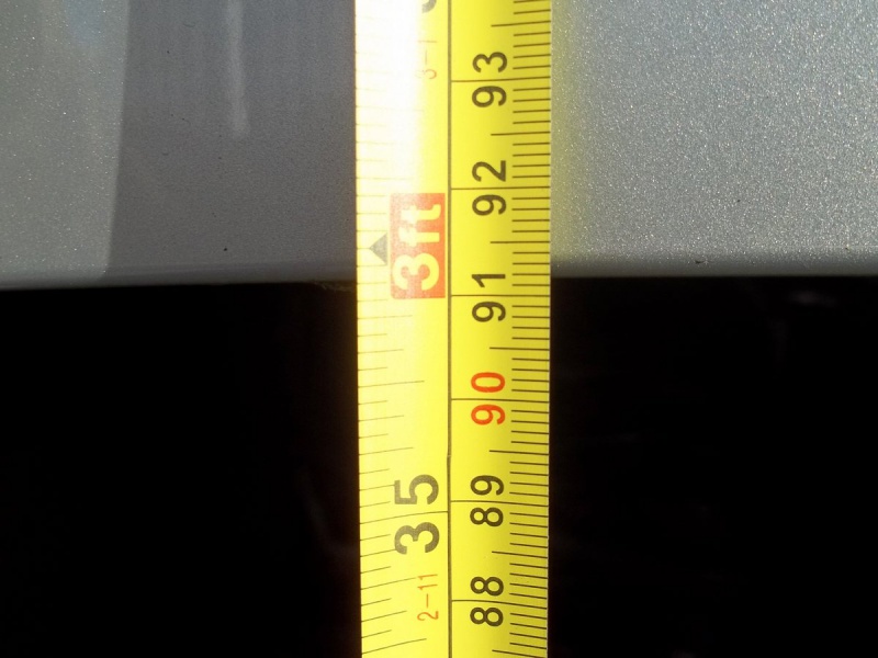

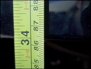

    Já na traseira deu esta medida....

    Os calços dianteiros, levei a uma oficina de amortecedores aqui de Uberlândia e o mecânico tinha um tubo de metal que serviu perfeitamente no amortecedor. Ele cortou no torno e moldou a borda superior para dar encaixe na peça que apóia a mola conforme as fotos.
    Já os calços traseiros, fui a outra oficina que fabrica qualquer bucha de suspensão de borracha. O cara utiliza borracha de pneus de empilhadeira. Geralmente não acaba mais.Hehehe
    Tiramos as medidas e ele fabricou na hora. Se tiver interesse, procuro o numero para que entre em contato.
