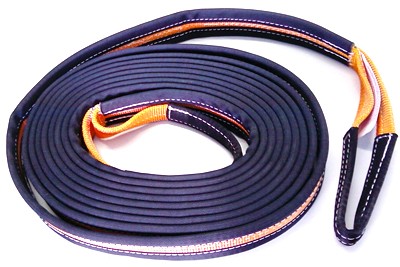

  • #969
    23/12/2013
    Aracaju/SE
    CINTA ? , CABO? OU GINCHO?
    Qual o Melhor? para a DUSTER ?

    Caro andresilva2014,
    Diria que não existe o melhor, e sim, que há uma ferramenta mais adequada para cada situação.
    Vejo, a princípio, 2 tipos de situação:
    a) A cinta de nylon (juntamente com 1 par de manilhas) é altamente indicada para socorro em situações de emergência para quando você precisa rebocar alguém ou ser rebocado (por exemplo, num atoleiro péssimo). Diria que a cinta é imprescindível, e eu possuo uma igual à foto postada por você (cinta com reforço);
    b) O guincho é uma solução bem mais cara, e permite a você sair de situação de atolamento difícil, mesmo quando não há outro veículo para lhe salvar, desde que haja um ponto forte de apoio (grande árvore e resistente, poste, etc). É recomendável ter, mas, tenha em mente que nunca se deve praticar off-road sozinho. O ideal é com pelo menos 1 outro veículo 4x4, e que possuam cinta e manilhas, além de outras ferramentas. Um rádio para comunicação entre os veículos também é muito útil. Se quiser posso lhe indicar um que comprei e achei muito bom (à prova d'água, lama, etc).
