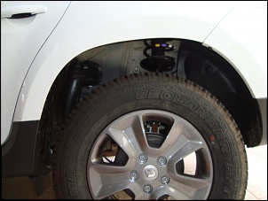

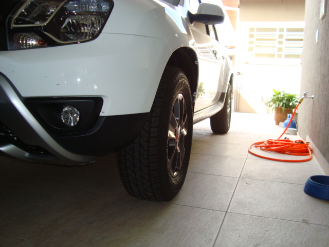

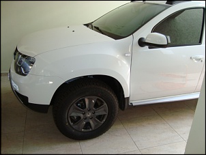

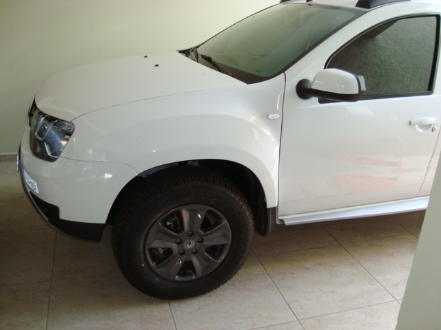

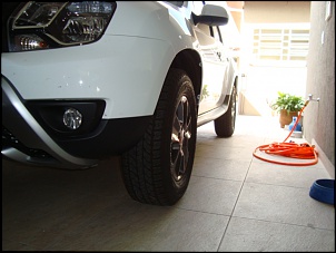

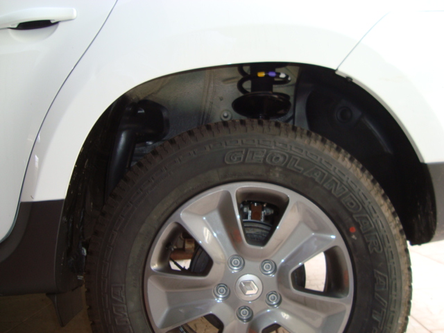

    Bom, a minha ainda ta nova, mas hoje já troquei os pneus originais - bridgestone dueler 215/65-16 - pelos yokohama geolander 225/70-16. Andei um pouco só na cidade mas já gostei demais do resultado: carro um pouquinho mais alto, mais macio e bem mais bonito! Vamos ver no que dá!
    Amanhã posto fotos!
    Valeu gurizada!
  • #1632
    30/09/2007
    curitiba/PR
    376
    Fotos com os 225/70:
    Miniaturas de Anexos Miniaturas de Anexos Renault Duster 4X4-dsc03881.jpg   Renault Duster 4X4-dsc03882.jpg   Renault Duster 4X4-dsc03880.jpg   Renault Duster 4X4-dsc03878.jpg   Renault Duster 4X4-dsc03883.jpg
