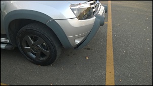

    Galera mais uma dúvida ?
    Alguém ja colocou Quebra Mato no Duster ?
    Renault Duster 4X4-180_4158_3_20140205133111.jpgRenault Duster 4X4-180_4158_1_20140205133107.jpg
    Desistir do OverBumper, depois de saber que é fraco não vou colocar mais , acho que mesmo com muito cuidado é arricar muito. Vi umas fotos como essas.
    Renault Duster 4X4-wp_20140902_001.jpg Renault Duster 4X4-wp_20140902_003.jpg
    Minha dúvida é quais são os pros e os contras ? do Quebra Mato ?

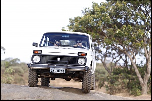

    Fiquei devendo a foto do meu niva, que não foi. Quem tá dirigindo é meu filho.
    Lá vai ela...
    Abraços a todos
    Renato

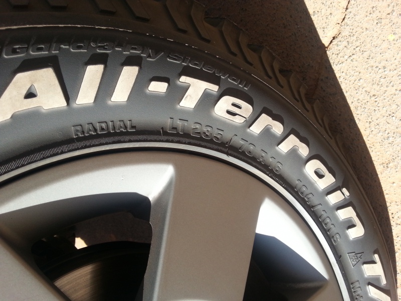

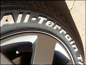

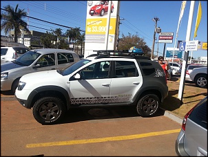

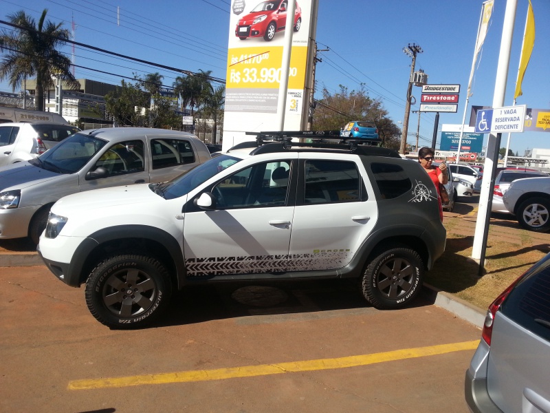

    Vi os Conti Cross lá da Tecar Veículos, só que o problema que estou achando, na Duster, é que a frente do carro é baixa demais e a medida desses Conti Cross é a original, não levanta nada.
    Conheci o Rodrigo (gerente da Tecar, ele tem uma Duster mexidona - segue a foto) e me encantei com a solução que ele deu. Levantou os amortecedores 9cm e colocou pneus 225/70r16 BF-AT.
    Eu dirigi o carro. O nível de ruído ficou ótimo, para o meu gosto e a dirigibilidade piorou apenas um pouco, o que á natural (ficou MUITO mais alta). Além disso, a única diferença que senti é que passa a ser necessário arrancar em primeira. Na minha, com pneu original, passo às vezes uma semana inteira sem usar primeira!
    A solução dele pra aumentar a altura do amortecedor foi serrar o tubo (onde não tem óleo) e soldar um anel aumentando o comprimento. O torneiro/soldador tem que ser bom, mas ele tem a indicação. Pretendo fazer isso na minha por esses dias.

    Escrevi errado a medida do pneu que o cara da Tecar usa, é 235/70/16, fica ainda mais alto. Eu vi seu post, gostei do pneu e principalmente do preço. Ainda não sei que pneu e que medida vou usar, mas certamente levantarei os amortecedores.
    Estive testando ela na fazenda na semana atrasada e confirmei que a frente é realmente muito baixa. Quer fazer uma prova? Deite no chão e tente deslizar para ficar entre as rodas dianteiras. É impossível, ela é muito baixa! Como a suspensão, ainda por cima, é macia, o vão livre na compressão máxima da suspensão é MUITO pequeno.
    Na sua deve ter melhorado, pois seu pneu eleva o carro em 1,775 cm, mas eu ainda acho pouco...

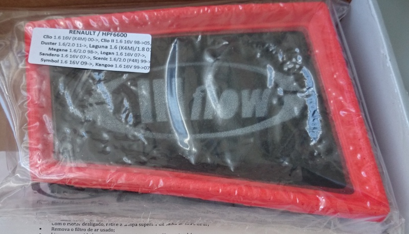

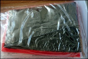

    Talking Filtro de ar esportivo
    Há algum tempo comprei um filtro de ar esportivo da marca InFlow, modelo HPF6600, no site:
    http://www.filtrosinflow.com.br/loja...&category_id=0
    preço: R$ 98,50 + frete
    Comprei por 3 motivos:
    -Vi em um tópico deste fórum que não me lembro, mas falando muito bem;
    -Quando fui fazer a revisão de 40.000 não tinha filtro na única autorizada Renault aqui em Aracaju e
    -Soube que ele é lavável, não descartável.
    Estou a cerca de um mês utilizando e percebi uma melhora significativa na potência, o carro ficou mais ágil, responde melhor, mais gostoso de dirigir.
    o consumo continua o mesmo. (também estou acelarando mais, pois o carro convida)
    Não tenho intenção de fazer propaganda, quero apenas compartilhar minha experiência.
    alguém que já tenha experiência de uso deste tipo de filtro poderia me dizer:
    -se há algum tipo de risco ao motor com este tipo de filtro?
    -realmente pode lavá-lo conforme as instruções, quantas vezes?
    -como vou saber se ele não está deixando passar poeira?
