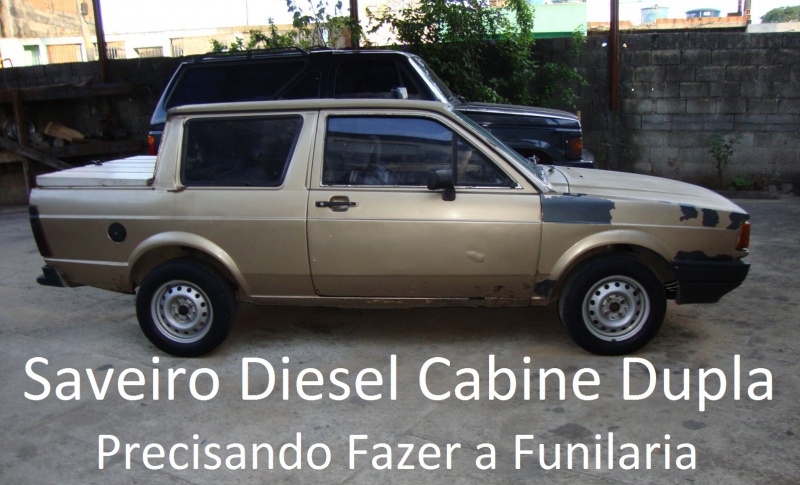

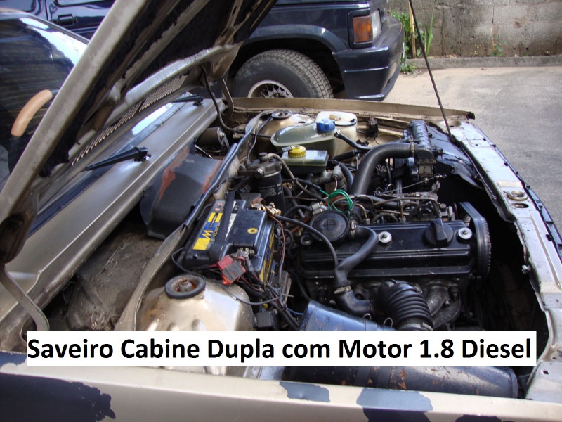

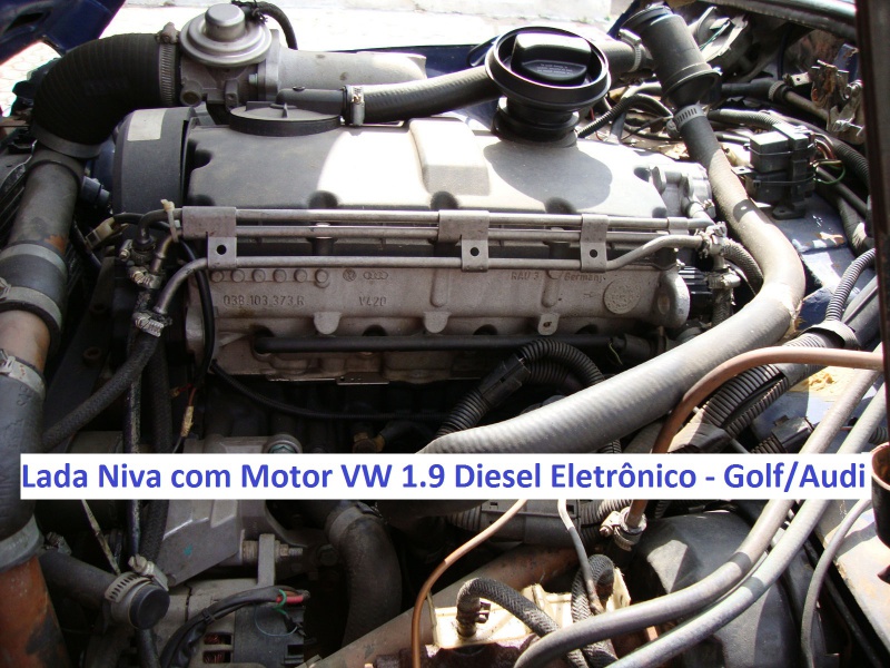

    Prezados amigos do fórum 4X4 Brasil, vocês já adaptaram, ou conhece alguém que colocou motor de arranque da Amarok na saveiro diesel? Meu Lada Niva TDI também tem o mesmo problema de não pegar quando esta quente. Vocês sabem que os motores diesel requerem um motor de arranque com mais torque que o de gasolina. Enquanto que o motor de partida do VW Santana tem 1.1 Kw de torque, o da Saveiro/Kombi diesel 1.4 Kw, o da Amarok tem quase o dobro, 2 Kw . Por favor aguardo resposta por este conceituado Fórum 4X4 Brasil, ou pelo meu E-mai: tiaomsiq@gmail.com (tiaomsiq@yahoo.com.br)
