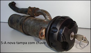

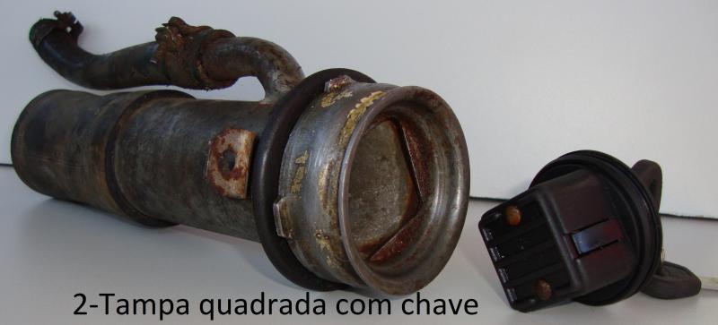

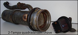

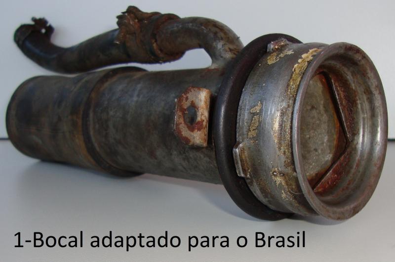

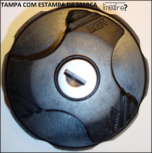

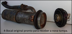

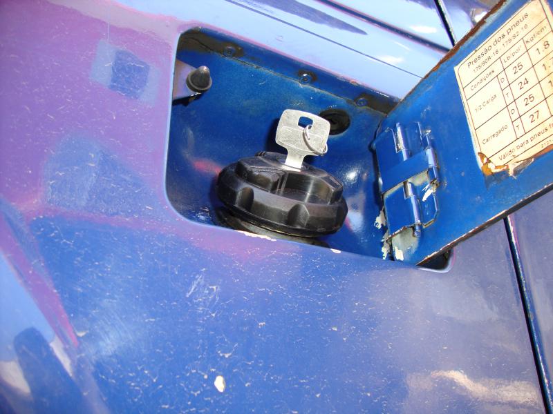

    Tampa do tanque de combustível para o niva, com chave!
    Amigos Niveiros, por acaso encontrei uma tampa (que tampa de verdade) do tanque de combustível do Niva com chave. Quando o comprei, o tanque estava tapado com um pedaço de pano, e assim viajei quase mil kilometros (de Vitória/ES até Guarulhos/SP). No porta malas tinha vários pedaços de tampas de combustível. Logo que cheguei comprei na SARANCAR (fica a quinhentos metros da minha casa) uma tampa nova com rosca, mas continuou vazando “diesel”. O próximo passo foi fazer aquele tubo do “Rui Scherer do Niva Clube do RGS”, mas continuou vazando. Numa conversa com o “BINHO da SARANCAR” descobri que existia esta adaptação da fabrica para o Brasil, e era fácil desrosquear. Dentre daquelas tampas desmontadas existia uma que encaixou como uma luva, foi só restaurar. Estou enviando sete fotos, mas peço que “nos ajudem a descobrir que tampa é essa, e onde podemos encontrá-la?

    Amigos Niveiros, vão as duas fotos que faltavam...

    grande Tião,feliz ano novo!!!!tenta encontrar aqui Click Automotiva ,mas acho que precisa de mais fotos e sobre o barulho do cambio,voce trocou os rolamentos do primario,entalhado e carretel,e depois re ajustou a folga dele?

    A tampa da click nacional original lada e fiat acabou com o cheirinho de gasolina no meu portamalas... acho que nem precisava tirar esse adaptador não..

    Olá amigos, bem já tive Niva e estou querendo comprar outro, mais oque estou vendo está com problemas no câmbio, ele está "roncando" a segunda marcha!
    Então resolvi pesquisar sobre o assunto aqui no fórum, foi quando li este post. Acho que quanto a isso eu posso ajudar!
    Esta tampa parece a da Yamaha DT200R, bem esqueci de mencionar, eu sou mecânico de motos!
