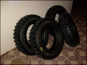

    O genius 1001, apesar de ser o mais on deles, não chega a 50% de uso em asfalto (se não me engano é 40). No asfalto o rodar até que é razoável (para esse tipo de pneu - nunca peguei chuva no afalto ok - mas desconfortável). Em baixa velocidade (ao parar numa esquina por exemplo) vc chega a sentir os gomos dele (a minha carcaça é dura - g32). Agora, se for usar mais tempo no asfalto, aconselho a pensar em outra alternativa. Não sei te informar a durabilidade dele no asfalto pra te ajudar. Na terra achei ele bom. No barro também (existem mais agressivos que te fornecem melhor tração), apesar de ele não ter a tração lateral (hoje já tem essa possibilidade). Minha opinião: Um bom pneu pra uso maior parte do tempo off, mas um off mais light. Pra meu uso está excelente e estou gostando muito.
