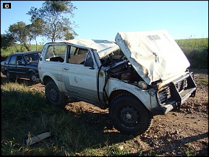

    Troquei um motor Falcon 3.6 por uma carcaça de Niva documentada, tenho algumas peças de Willys e pretendo montar nessa carcaça.
    Pergunto? Alguém já fez, ou sabe de alguem que tenha feito?

    pois to precisando de uma mesmo, ja que a carroceria do meu nao da pra aproveita quase nada...
    devido a meu acidente...
