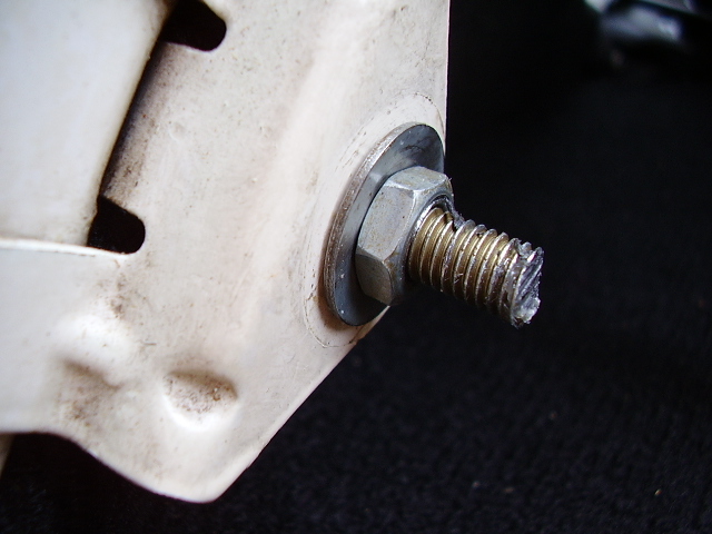

    Ontem coloquei os dois amortecedores do KA.
    Para a fixação ,são necessarios os pinos esfericos originais do KA.
    Acho que os do Corsinha tambem devem servir.
    Ou então como estava sem estes pinos, utilizei os proprios parafusos que prendem as peças de zamak.É uma gambiarra,mas funcionou.
    Amanha vou tentar postar fotos.
    Vou aproveitar os amortecedores velhos e coloca-los no capo dianteiro(um deles).Vamos ver se fica bom?

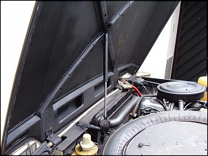

    Conforme prometido,fotos da colocação dos amortecedores do KA .
    E de lambuja coloquei um dos amortecedores originais da tampa traseira no capo dianteiro.Importante frizar que os pontos de fixação ja existem.

  • #22
    Mais uma foto.

  • #23
    Usuário Avatar de Zé Novais
    12/06/2006
    TRES LAGOAS/MS
    599
    Ai... o Peter mandou mto bem nos amortecedores, eu vou fazer o mesmo e ainda colocar um no capo, tinha visto isso em um voyage de corrida aqui no rio do Fran'Cisco da Pronto Rodas (fica a dica pra quem quiser rodas pro Niva, consegui um jogo lindo do Sportage pro meu Niva lá).

    Reabrindo o tópico, comprei os amortecedores do Ford KA 2002, mas percebi que somente de um lado que tem os pinos de encaixe no amortecedor, alguém fez alguma adaptação para resolver este pequeno problema? Gostaria de saber se alguém já usou de outro carro, ou do próprio Ford KA.
    Não entendi bem como o Peter fez para fixar o amortecedor no parafuso.
