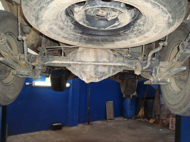

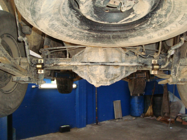

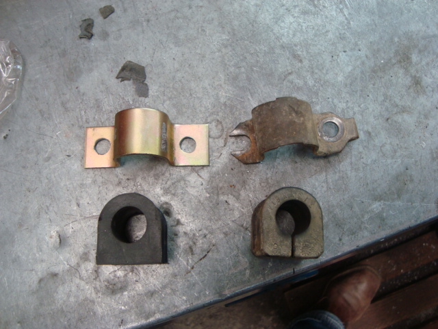

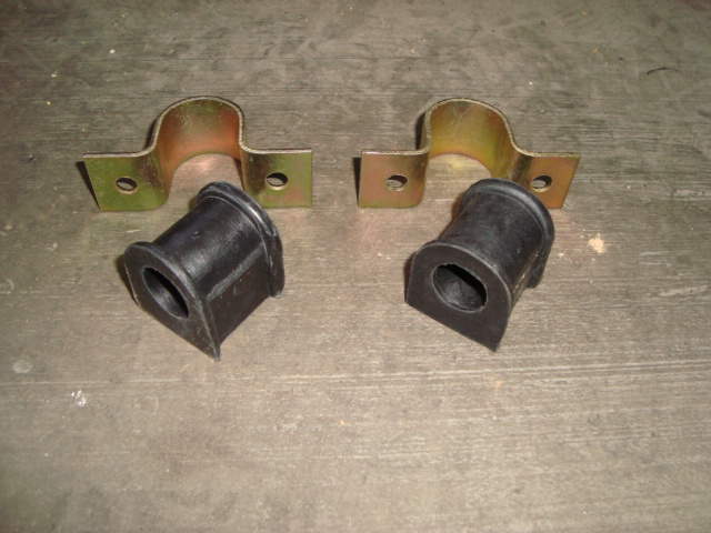

    Boa tarde pessoal,
    É com imensa alegria que venho lhes comunicar que encontrei a solução para as trocas das buchas de nossas Xterras!
    Depois de muito procurar, “fuçar”, revirar lojas de auto-peças e não encontrar nenhuma bucha compatível com nosso veículo, estava desistindo e já aceitando a idéia de pagar o absurdo/roubo de R$ 145,00 em um conjunto “bucha + presilha” na concessionária.
    Foi quando um amigo me falou saber de um local que poderia encontrá-la, tiramos as medidas com um paquímetro e ele às levou para averiguar. Resumindo, encontramos as buchas certas, exatamente iguais, com presilhas mais resistentes que as originais, por R$ 35,00!!!
    Não preciso dizer que já comprei várias! Instalei aquela que havia perdido e aproveitei o preço para trocar a do outro lado que já apresentava um pouco de folga. A única alteração necessária foi de alargar um pouco (bem pouco) o buraco das presilhas onde passa o parafuso.
    Agora tenho algumas peças guardadas de reserva em casa para no futuro não precisar comprar aquelas “de ouro” vendidas na concessionária!
    Seguem as fotos do passo à passo:
