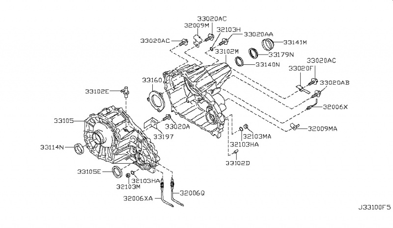

    Tenho uma frontier 2011 preciso do retentor do diferencial da tração dianteira que pega na caixa de redução alguém sabe a referencia ou dimençao?

    segue diagrama
    Citação Postado originalmente por Mbrj45 Ver Post
    Nao consigo encontrar esse retentor ( 33105E ) fora do brasil custa 7 dolares na concecionaria da nissan pra pedido 250$$ brasucas reais
