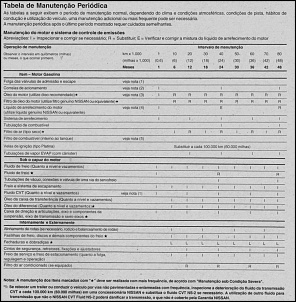

    Digitalizei a tabela de manutenção periódica do X-Trail 2009 importado pra cá:
    Nova Nissan X-Trail-manuten_o.jpg (link alternativo)
    "curioso" notar a diferença dos intervalos de manutenção esses dados e os do manual de serviço, as trocas de óleo indicadas por exemplo são a cada 30mil km (15mil em caso de usos pra "pequenas distâncias"), muito mais tempo do que os apontados no nosso manual 10mil ou 5mil em caso de "pequenas distâncias"...
