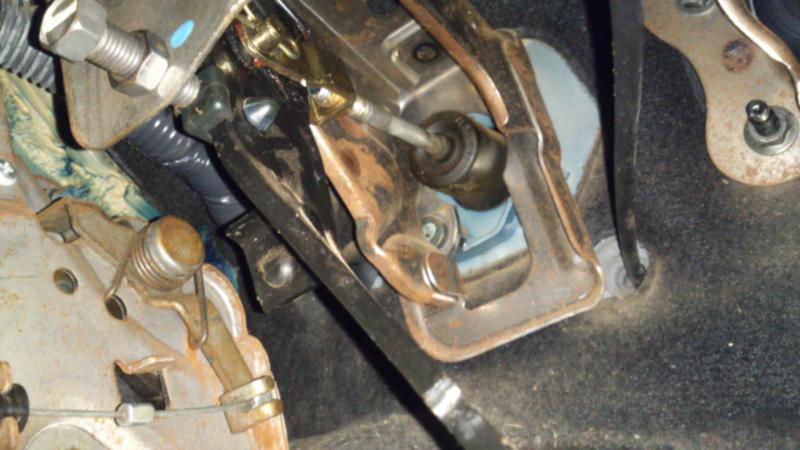

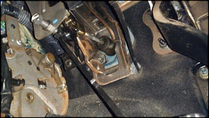

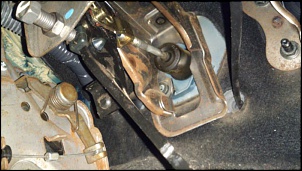

    regular embreagem no pedal...
    Citação Postado originalmente por Gugu7 Ver Post
    E essa regulagem no pedal como é? Acho meio estranha minha embreagem, quando tiro o pé ela dá como que "um pulo".
    Valeu.
    Olha Tem alguns Detalhes que levei em consideração antes de fazer o "ajuste" existe um especie de parafuso limitador do curso que segura o pedal para não ficar muito alto. um parafuso 13mm pratiado... o pedal em repouso ainda ficava a mais de 4 cm de distancia de tal limitador. antão supos que tinha ajuste... fiz o seguinte...
    1) afrouxei a contraporca(12mm) dourada(fica atraz da peça dourada em "U" que liga o pedal ao cilindro hidráulico)
    2) Tirei a Trava(parece um grapo de cabelo) do Pino(usei alicate de bico);
    3) tirei o pino...
    4) tirei o parafuso limitador (13mm pratiado)
    5) tirei a peça de plastico (esverdiada) do pedal para o pedal ficar um pouco mais auto) assim dá para baixar a peça em "U" e soltar do pedal
    6) Dei duas voltas(apenas duas) como que tirando a peça...
    7) encaixei novamente a peça em "u" no pedal
    8) Botei o Pino e a Trava apertei a contraporca em direção a Peça em "u"
    9) Recoloquei o pedal a Peça plastica esverdiada
    10 recoloquei o parafuso pratiado 13mm...
    Miniaturas de Anexos Miniaturas de Anexos Nissan Frontier 4x4 Motor 2.8-dsc_0094.jpg   Nissan Frontier 4x4 Motor 2.8-dsc_0095.jpg   Nissan Frontier 4x4 Motor 2.8-dsc_0102.jpg   Nissan Frontier 4x4 Motor 2.8-dsc_0103.jpg   Nissan Frontier 4x4 Motor 2.8-dsc_0097.jpg

    Bom dia Jorge, vc regulou para abaixar ou aumentar a embreagem?

    567
    Amigos, para ajustar a embreagem basta soltar a porca de 12mm que o eixo que aciona o cilindro hidraulico gira com a ponta dos dedos, e o ajuste ideal é que fique uma folga de aproximadamente 3 cm de pedal livre.Não é necessário soltar a peça em "U" que o Jorge mostra na terceira foto.

    Citação Postado originalmente por valdemir p campos Ver Post
    Boa Noite Amigo Valdemir, estava muito baixa as vezes dava trabalho para engatar a primeira... mas tenha cuidado no meu caso que estava com dificuldades de engatar a primeira... depois de uma substituição da embreagem... apenas duas voltas foram suficiente....em resumo eu levantei um pouco...
