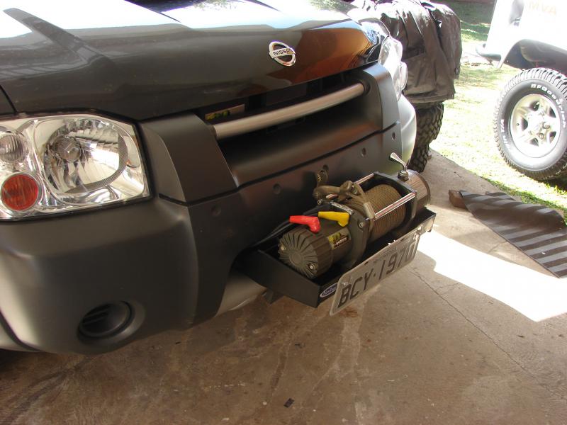

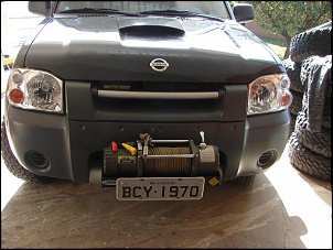

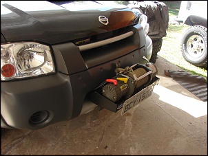

    Acho que o forista Dudarj possui o suporte que vc deseja, embutido no parachoque. Só que é para a Xterra, mas acho que serve.
    Agora o seu guincho como está não passaria na primeira bliz aqui em BH, tá atrapalhando muito a visualização da placa.
    Valeu.
    olá, pessoal
    tirei os roletes e coloquei a placa no lugar.se precisar do guincho,tiro a placa rapidinho.
    Vieira, o suporte é da Newtrack, veja o site.
    abraço
    henrique
    Miniaturas de Anexos Miniaturas de Anexos Nissan Frontier 4x4 Motor 2.8-ghincho-sem-roletes-005.jpg   Nissan Frontier 4x4 Motor 2.8-ghincho-sem-roletes-006.jpg

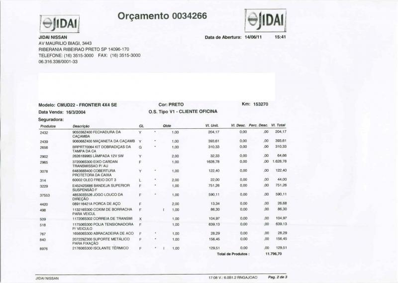

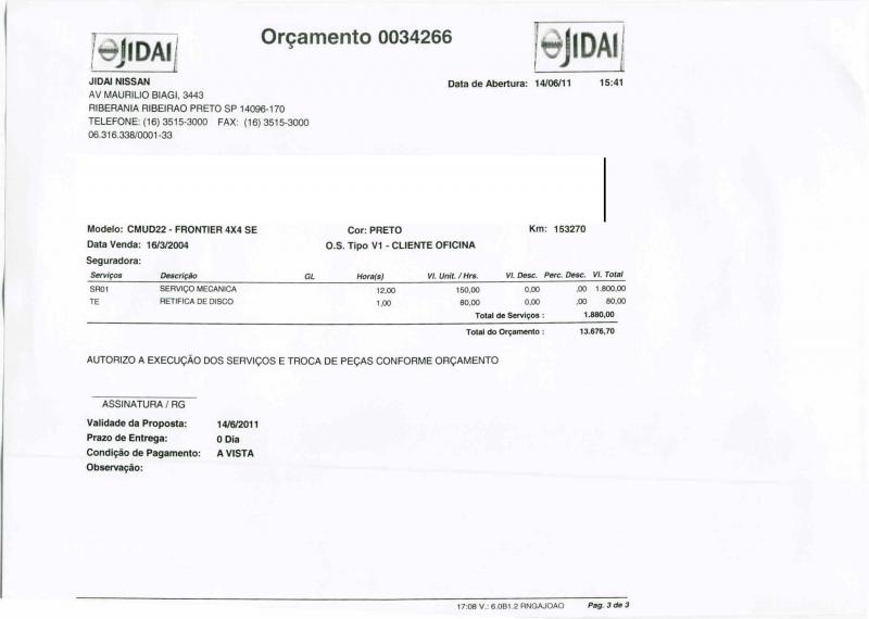

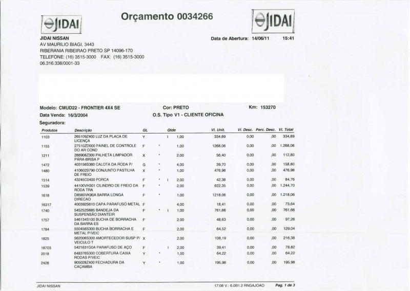

    Pessoal preciso da ajuda de vcs. Recentemente entrou em um negócio uma Frontier SE 04/04 4x4. Levei ela para fazer o recall(R$9.000,00 segundo informaram) e pedi para que fizessem um orçamento sem compromisso. O orçamento esta anexado.Um absurdo de caro ao meu ver. Estou procurando uma alternativa. Tenho um mecânico de diesel em SP mas atualmente estou morando em Pirassununga. Eu achei as peças na net(mercadolivre, eletrocarsp,etc.) mas não sei a qualidade das peças. Se são confiáveis ou não. Vcs vão ver que a autorizada indicou a troca do painel do ar condicionada. O ar condicionado gela e depois para de sair o vento. Se desligar e esperar volta a sair o vento. Ligando o ar novamente gela novamente e depois de um tempo para de sair vento novamente. Acho que deve ter algo(sujeira) que congela com o ar frio e não deixa o ar passar e quando vc desliga ou liga o ar quente essa sujeira descongela e o ar volta a passar. Eles tb indicaram a troca do cardan e barra central da direção. A porta da caçamba eu falei que estava com barulho e eles querem trocar tudo!? Ela abre, fecha, tranca,etc, esta apenas com folga. Resolvi isso na milha L200 00/00 apenas acrescentando uma borrachinha. Enfim preciso da ajuda de vcs. Aguardo. Desde já agradeço. Tomaz.

    Ei amigo, bom dia.
    Cara, o restante do problema não posso ajudar, porém, no problema do ar, tenho quase certeza que é falta de gás no sistema e sujeira no evaporador. Vá numa especializada em AC e peça para o técnico fazer toda a revisão do sistema + limpeza que seu problema vai ser resolvido. Caso necessário peça pra instalar um termostato paralelo ao do sistema para economizar e não ter de comprar o painel de controle novo.
    Ps. Pode tb ser problema no ventilador do ar, pede pra ele checar. Com relação a tampa traseira, na minha fiz como vc fez na sua L200 que por sinal tb tenho uma e fiz o mesmo procedimento, coloca as borrachinhas que resolve.
    Pq vc vai trocar as bandejas(vulgo balanças) da suspensão? buchas estragadas? pivô? tem algum problema com elas?
    Quase todas essas peças vc encontra de marcas boas a um preço mais acessível, melhor buscar na net.

    Caro Anderson obrigado pela dica do ar condicionado. Sobre a suspensão quem disse que precisa trocar bandejas foi a autorizada. Quando terminar o recall eu vou levar em mecânico de confiança para ver se precisa trocar tudo isso. Vc tem os nomes das marcas que posso comprar caso realmente precise. Obrigado. Tomaz.

    Se for bucha da bandeja, pode comprar as que tem anunciadas na Eletrocarsp, comprei e mandei trocar semana passada, sã boas. Caso sejam Pivôs, procura marca NAKATA, ela fabrica e é uma ótima marca.
    Obs.; Recall por sua conta??? naõ seria grátis???

    O recall é grátis. Eles informaram o valor para mostrar que eu já estou ganhando R$9.000,00 e para que o carro fique bom teria que pagar o resto. Entendeu?! Vou dar uma olhada na Eletrocarsp. Obrigado.
