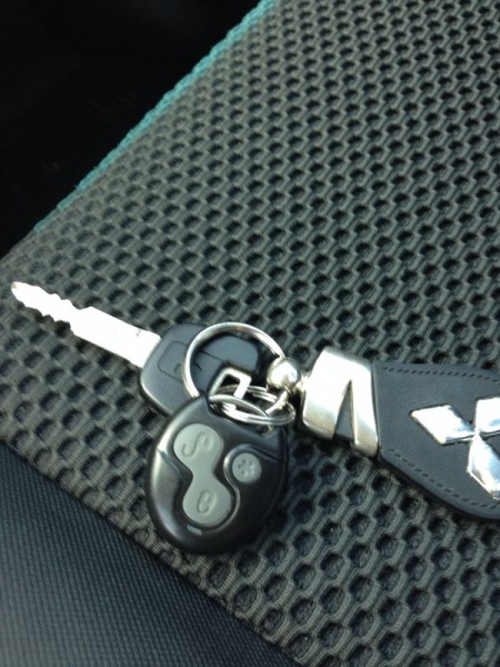

    22/05/2013
    6
    Citação Postado originalmente por KlebsonValencio Ver Post
    Olha vi esse anuncio no mercado Livre, ao que parece somente para alguns modelos que vai da certo.
    Chave Canivete Mitsubishi - Pajero, Outlander, Tr4, L200 - R$ 55,99 no MercadoLivre
    Moro em Porto Alegre e fui hoje, pessoalmente, pegar uma mãos com o vendedor. Quando ele viu o controle separado da chave (Olimpus BR 404), já disse que não dava. Eu perguntei se não podia tentar adaptar e ele só faltou me botar pra correr da loja.
    Em suma: essa chave canivete só serve pros modelos que tem o alarme integrado na chave.

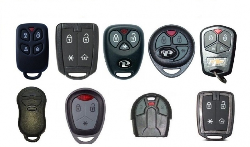

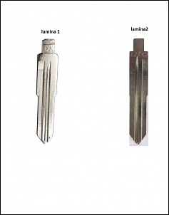

    Rodrigo se a lamina da chave e algum controle do anexo for igual ao seu possivelmente dará certo , pois adaptei na minha tr4 e esta perfeito , porém vc terá que fazer uma adaptação na placa .

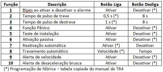

    Eis o procedimento de codificação que colhi mesmo no 4X4brasil:
    Programação do alarme da TR4
    Caros,
    depois de bater muita cabeça com a sequência de programação do alarme da TR4, mandei um e-mail para a Olimpus, fabricante do alarme, e o sr. Tiago Nunes me passou a sequência correta para entrar no modo de programação (para quem já tentou ou procurou informação em concesionárias da Mitsubishi, sabe que a sequência do manual não funciona).
    Como sei que há muitos proprietários de TR4 com o mesmo problema, resolvi compartilhar a informação. Segue a sequência correta:
    1. Entre no veículo e deixe a porta aberta;
    2. coloque a chave na ignição, mas deixe-a na posição LOCK;
    3. acione o alarme;
    4. DENTRO DE 5 SEGUNDOS, ligue e desligue 4 vezes a chave (movendo-a entre a posição ON e ACC);
    5. o alarme irá emitir um bipe, informando que ele está no modo de programação.
    Deste ponto em diante, selecione cada função na ordem apresentada a seguir, utilizando os botões Liga e Desliga do controle, conforme descrito no manual da TR4:
    Ao término da programação, o alarme desarma automaticamente.
    Descrição detalhada das funções
    1. O alarme emite um bipe ao ser desativado e dois bipes ao ser ativado.
    2. Função que varia conforme o veículo, já que esse alarme pode ser usado em outros veículos. SUGIRO DEIXAR EM 0,5 s. NÃO SEI O QUE PODE ACONTECER SE FOR ALTERADO PARA 8 s.
    3. Vale a mesma recomendação da função 2.
    4. A função Pânico é ativada ao se pressionar o botão * do controle por mais de 3 segundos. Com essa função desativada, piscam-se as setas ao pressionar *; ao se ativar essa função, além das setas, o alarme também dispara.
    5. Nem imagino.
    6. Ativa o alarme automaticamente, depois de 3 minutos da ignição desligada e as portas fechadas, mas NÃO TRAVA O VEÍCULO. Não ativa o alarme se houver movimento detectado pelo sistema de ultrassom.
    7. Rearma automaticamente o alarme em 1 minuto se alguma porta do veículo não for aberta depois do desligamento do alarme.
    8. Trava as portas ao se atingir 15 km/h (acionamento por velocidade) ou após 10 segundos da partida (acionamento por tempo). Não sei se funciona por tempo na TR4.
    9. O alarme emite bipes se uma determinada velocidade for alcançada. Há um procedimento que permite armazenar até 4 velocidades diferentes.
    10. Pisca as setas por duas vezes ao frear repentinamente o veículo.
    Como vocês podem ver, ainda não está completo. Quem tiver mais alguma informação, por favor compartilhe!

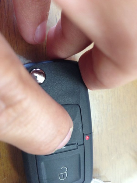

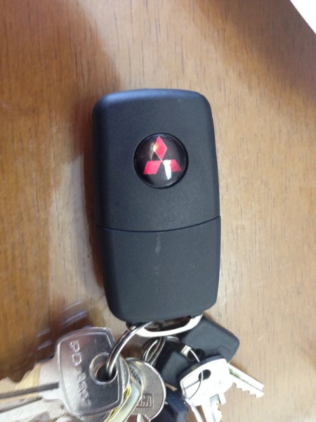

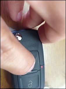

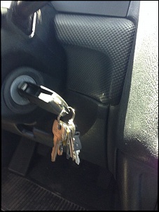

  • #33
    28/01/2014
    Natal/RN
    19

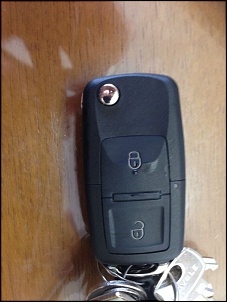

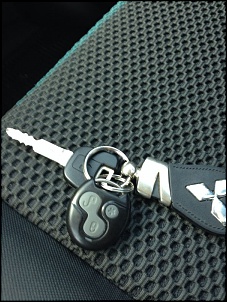

    Chave canivete - TR4-img-20140128-wa0000.jpgChave canivete - TR4-img-20140128-wa0001.jpgChave canivete - TR4-img-20140128-wa0002.jpgChave canivete - TR4-img-20140128-wa0003.jpgChave canivete - TR4-img-20140128-wa0004.jpgChave canivete - TR4-img-20140128-wa0005.jpgChave canivete - TR4-img-20140128-wa0006.jpgChave canivete - TR4-img-20140128-wa0007.jpgChave canivete - TR4-img-20140128-wa0008.jpgChave canivete - TR4-img-20140128-wa0009.jpg

    Interessante, vou fazer a aquisição. Alguem antes tinha falado sobre essa chave, mas que teria de serrar um pouco o plastico do controle aí eu tinha desistido. Mas ao ver suas fotos vi que nao precisou serrar nada
