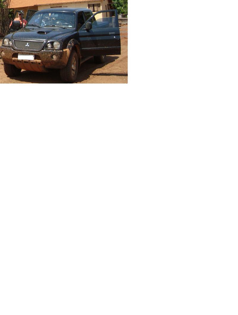

    Minha L200 esses dias esta com muito cheiro de poeira quando ligo o ar condicionado.
    Alguem tem as dicas de como devo fazer a limpeza do sistema para poder deixar com cheiro bom?
    Tem algum filtro que eu teria de limpar ou trocar ?
