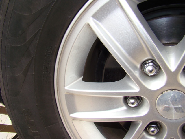

    Ola Neto.
    Roda aro 16" numa pajero full com aro 18" da certo sim. Acabei de trocar só um aro na dianteira e não deu problema, nada raspa, ate o offset ficou igual. A unica diferença é que a rodagem final na full é ligeiramente maior que a rodagem da trit, ai o carro ficou um pouco inclinado para o pneu da triton.
    Até por que o pneu da triton esta quase no final de vida e a full esta novo. na altura ficou uns 20mm mais baixo. voce vai poder ver isso na foto onde eu bati bem na direçao no centro do carro para não dar diferença óptica.
    Veja tambem que os pesos do aro ficam com uma folga de 4mm para a pinça.
    Veja as fotos:
    Pajero TR4 x Pajero Full 3D-ful-com-roda-trit.jpg Pajero TR4 x Pajero Full 3D-full-com-roda-triton.jpg Pajero TR4 x Pajero Full 3D-full-com-roda-triton2.jpg
    Pajero TR4 x Pajero Full 3D-full-com-roda-triton1.jpg Pajero TR4 x Pajero Full 3D-full-com-roda-triton4.jpg
    Ai vale a pena pegar um jogo aro da triton em desmanche, pois, tem uns sem noçao que esquecem que estão dirigindo um caminhão e na verdade acham que estão pilotando um porche. Ela chega rapido nos 180km/h, porque o motor corta! Só que não faz curva e nem para com facilidade, 2ton no é mole de parar.
    E para quem esta indeciso se deve pegar uma full para off-road? Não vai ser o fato de não achar pneu para aro 18". Troca a roda. Da certo, pelo menos da full 3.8, da 3.2 eu não sei se tem diferença no conjunto dianteiro de freio.
    E é um carro forte de andar, não lhe falta motor e nem consome muito a mais que a tr4. na minha maneira de andar, o que eu fazia na cidade 5,5 com o G vitara 2.0 auto, estou fazendo 4,9 com a full. Distancias curtas, transito travado, tudo isso influencia. Ainda não fiz longa distancia na estrada com a full, uso a triton. Mas deve ficar entre 7 e 9Km/l.
    Um abraço e espero ter ajudado.

    Esses pesos do aro são os comuns ou aqueles "slims"? Na proxima pode colocar "slim" se bem que nem precisa.
    Como ficou a distancia da pinça pros palitos da roda?
    Neto a full tem realmente discos de 17"? Legal isso, um bom upgrade de freios pra 3D.

    Citação Postado originalmente por Kappa GB Ver Post
    Paulo
    Olá Paulo e demais acompanhantes deste tópico.
    Os pesos são os comuns. A distancia da pinça para os palitos da roda são quase os mesmos. Da a impressão q a roda da triton fica ligeiramente mais funda q a da paj full, isso externamente, a diferença é que os palitos da full são mais maciços e a da trit que são mais finos, algo mais estético que estrutural.
    Uma coisa que eu percebi é que a estabilidade ficou mais para triton do que full. Ta escorregando um pouco mais de dianteira devido à altura do flanco do pneu ter aumentado, ele dobra mais. Tai uma das coisas que derrubam a estabilidade da triton, fora a distancia entre eixos que na 3P que é 1/2m menor, é muita diferença, principalmente no off que já me fez amassar o estribo em pedras no caminho que não tinha como evitar. Antes o estribo que a caixa, né?
