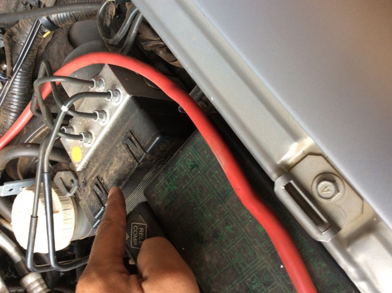

    Pessoal boa tarde ...
    sei que estou ressuscitando um tópico antigo ...L mas é que tenho um problema em relação ao módulo Hpe ...
    comprei um módulo desses após ler entusiasmado os relatos de alguns colegas aqui do fórum de que valia muito a pena ...
    pois bem .... fiz como manda o figurino e instalei o bendito ... Depois disso, religuei o negativo da bateria e girei a chave na primeira posição (antes de dar partida ... Só com o painel aceso) ...
    Ocorre que a central (acho que é a do ABS é essa da foto em anexo)) começou a fazer TEC... TEC .... TEC .... TEC .... TEC
    Nem cheguei a ligar o carro ... Desliguei a chave... Despluguei o negativo da bateria e removi o módulo ...
    releiguei tudo sem o bendito módulo HPE e o carro estava normal ...
    pergunto aos colegas do fórum:
    alguém já viu este cenário???
    será que o módulo pode estar estragado??
    o poderia ser o causador desses TEC TEC!?!?
    grato pela atenção
    sds
    leoguerra
