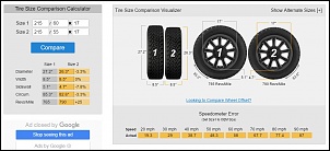

    Mas amigo, a medida que falei (235/55/r17) o perfil fica da mesma altura. O que muda é apenas a largura, 9% maior.
    (Lembrando que 55 é 55% de 235, e não 55mm)
    Existe até calculadora pra comparar pneus.
    Tire Size Calculator
  • #1650

    Citação Postado originalmente por mhsantos Ver Post
    Gente, comprei uma ASX 2011/12 com 38 mil km e acredito que os pneus originais já estão na hora de trocar. Estou pesquisando muito e achei o pneu 215/55 R17 michellin com um preço muito bom em relação aos demais. Medi a altura dos pneus originais e deu aproximadamente 100 mm. Esse michellin ficará até mais alto que o original. Pela qualidade michellin vocês colocariam esses pneus? São os que estão vindo nas HRV's ...
    mhsantos, essa medida não vai ficar legal. a medida original é 215/60 R17. Se você colocar 215/55 R17, o pneu vai ficar com um raio 3,3% menor. Dará diferença no velocimetro. Não entendi quando você disse que ficará mais alto que o original.
    Use esse site abaixo (tiresize) para fazer o comparativo. Ouvi por aí que ficando até uns 2% é tranquilo.
    Tire Size Comparison
    É porque eu medi no carro e os originais estavam medindo 100 mm. Liguei na Mit hoje e me disseram que posso colocar pois as 2017 estão saindo com 225/55 r 17 daí a diferença seria de 5 mm. No meu caso pesa muito a marca do pneu que achei ... michellin.
    Nada disso. Essa informação está errada. Os modelos mais novos de ASX estão saindo sim com 225/55 porém RAIO 18, e não 17 como você mencionou.
    Não adianta o pneu ser michellin, se for uma medida que não seja apropriada. Esse pneu de raio menor vai dar diferença no velocímetro (você vai estar em uma velocidade mais alta do que o mostrado no painel).
    Lembrando mais uma vez que 55 NÃO É 55mm, e sim 55% de 215 = 118,25mm. No caso do Pneu original da ASX é 60% de 215 = 129mm.
    Logo, o pneu vai ficar com perfil bem mais baixo que o recomendado.
    Você pode ver o comparativo na imagem:

    Citação Postado originalmente por rphdantas Ver Post
    Vc me convenceu. Vou procurar um com a medida original. Me disseram também que o pneu ficaria mais duro. Na mit me deram a informação errada mesmo. Tem alguma marca que indicaria?
