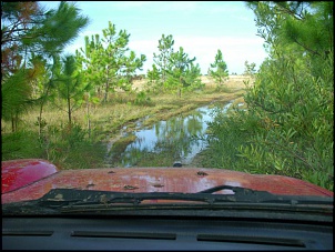

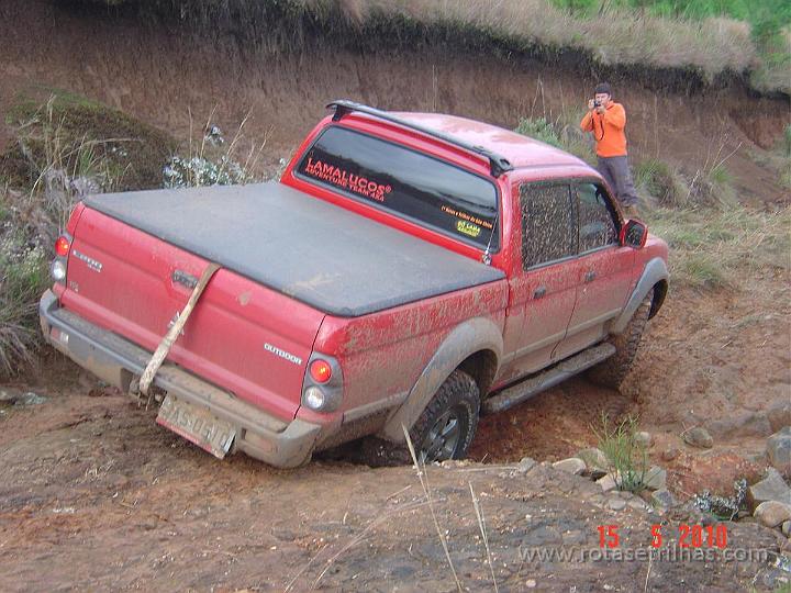

    bom a pedidos do marcelo ai vai as fotos...
    estas primeiras foi na minha primeira trilha com ela....tinha ela a 5 dias e estava apenas com os pneus e 1100km...hehehehe e ja voltou pra casa com as rodas e lateral arranhada.....cicatriz de gurra
    Miniaturas de Anexos Miniaturas de Anexos cardan arranca eixo atuador embreagem l200 outdoor-p5150017.jpg   cardan arranca eixo atuador embreagem l200 outdoor-dscf0297.jpg   cardan arranca eixo atuador embreagem l200 outdoor-dsc06196.jpg   cardan arranca eixo atuador embreagem l200 outdoor-p5150016.jpg

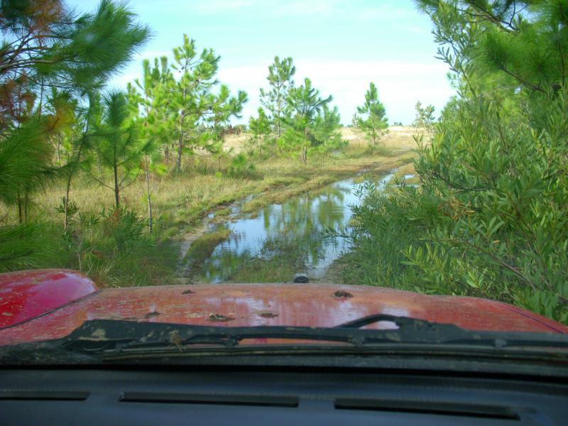

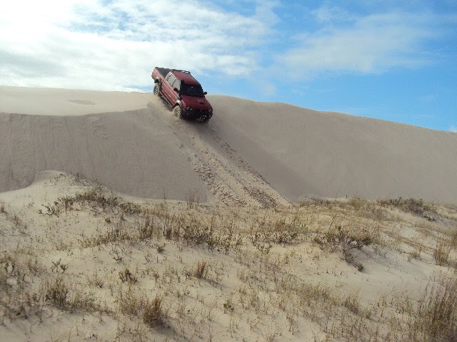

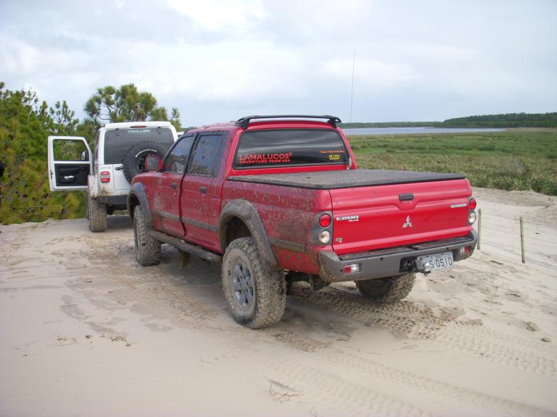

    esta de agora foram da ultima q fiz onde ocorreu a fatalidade.....fora esta ja tinha feito outras 2 alem da com fotos acima....porem n tinha tirado fotos..
    isso eh na regiao da lagoa dos patos, so banhadao e dunas.
    Miniaturas de Anexos Miniaturas de Anexos cardan arranca eixo atuador embreagem l200 outdoor-dscn3567.jpg   cardan arranca eixo atuador embreagem l200 outdoor-dscn3591.jpg   cardan arranca eixo atuador embreagem l200 outdoor-dscn3562.jpg   cardan arranca eixo atuador embreagem l200 outdoor-dscn3570.jpg   cardan arranca eixo atuador embreagem l200 outdoor-ogaaacowz5gfsdwga7fudtpgmtxslarug1sn6d5fnldu8z3ji-adneq5161zqchyogrk0fw_ydlq2copf7ep6pdiayoam1t1.jpg
