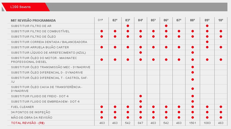

    Olhem nesse quadro ai.
    L200 Savana.
    Atenciosamente,

    Troquei as correias da minha, todas, até do alternador, AC com 60 mil e 120 km, além dos óleos de diferencial e CT, e falo uma coisa, nunca mais faço isso na vida. Essas correias aguentam fácil 90 mil km e os óleos que eu troquei, saíram da mesma cor que os novos.

    E é isso que a Mit fala, 90.000KM, ai troca-se todas, inclusive a do eixo balanceador.

    Amigo primeira coisa relaxa...pega seu manual e vê com quantos mil km tem que ser trocada as correias.
    Tudo indica que seja com 90 mil km. A menos que tenha ocorrido algum desgaste excessivo, ou contaminado com óleo, etc...
    Se estiver tudo normal, só efetue a troca na quilometragem indicada no manual.
    Quanto a marcas das correias, as mais comuns são as que você encontrou (o nome correto é): Dayco, Goodyear ou a original mit (genuína).
