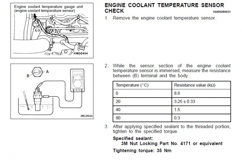

    Acabei de achar informação sobre o teste do sensor, vou postar um print como informação.
    Realmente muito grato, abraço a todos.
