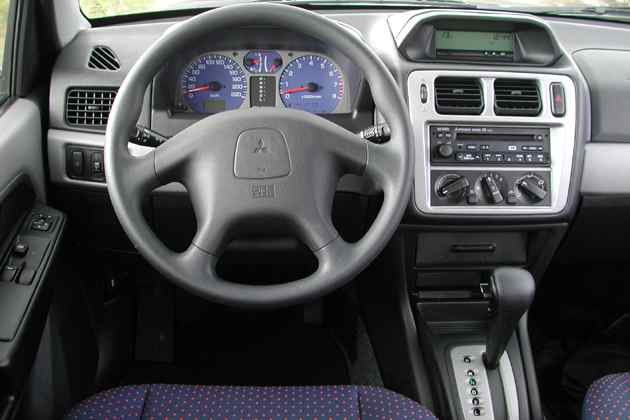

    André,
    Dei uma fuçada no google e achei alguma coisa que talvez lhe ajude.
    Em alguns países a Pajero tem o nome de MONTERO, então consegui algumas fotos da MONTERO IO que parece ter um GPS no painel justamente onde temos o relógio em nossa TR4 nacional.
    Segue as fotos.
    Abraço,
    Miniaturas de Anexos Miniaturas de Anexos -montero-io-interior.jpg   -montero-io-painel.jpg   -montero-io-painel1.jpg

    Oi Bruno!
    A parte do painel é sim identico ao TR4 nacional! Muito legal essas fotos, tá bem nítido e prova que colocaram o relogio aqui para reduzir custos mesmo.
    Tem 2 problemas apenas:
    1) Um LCD deste tamanho, que pega toda a área dessa parte interna do painel como este da foto a gente não vai encontrar, é totalmente fora de padrão. Vamos encontrar algum que fique certinho na altura mas vai ficar sobrando nas laterais, ou seja, o LCD não vai preencher todo o espaço igual na foto. Mas acho que isso é de menos. O importante é dar certo na altura.
    2) Pelo que entendi desse carro da foto que voce mandou, não é bem um GPS tem que tem ali, é um Navigation System.... Se não me engano aquele carro Linea da Fiat tem um desse... Ele não mostra mapa nenhum na tela, ele apenas pede o endereço de destino, voce coloca, e ele começa a falar "vire a esquerda, vire a direita" e na tela vai dando instruçoes escritar e por setas. Não tenho certeza disso não, é uma suposição baseada em um pouco de pesquisa sobre o assunto que eu fiz.
