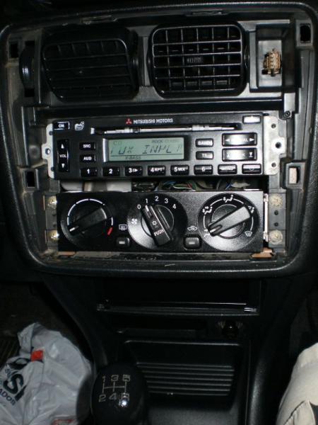

    Vamos lá. Estou dando uma modificado no som da minha tr4 e postarei aquí as modificações.
    Desmontando o painel central da TR4 e adaptando um suporte para o Iphone com o plug para canal auxiliar no som original da TR4.

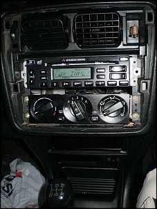

    Painel já sem a máscara. Basta puxar com cuidado. Ela é só encaixada. O botão da alerta sai com a peça e também é encaixado.

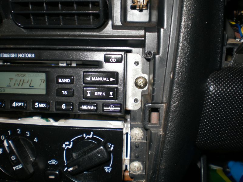

    Aparelho tamanho DIN é parafusado na frente. É só desparafusar e puxar para frente o aparelho. Cuidado com os fios e o cabo da antena que na minha é bem curto. Se o seu for curto também, é só puxar o rádio um pouco e desconectar no painel traseiro do rádio.

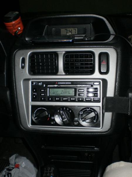

    Painel remontado (encaixado) com o suporte para o iphone parafusado na máscara do painel central. Um cabo tipo (p1) foi encaixado no painel traseiro e puxado até o local onde fica o iphone ligado na entrada auxiliar do aparelho.

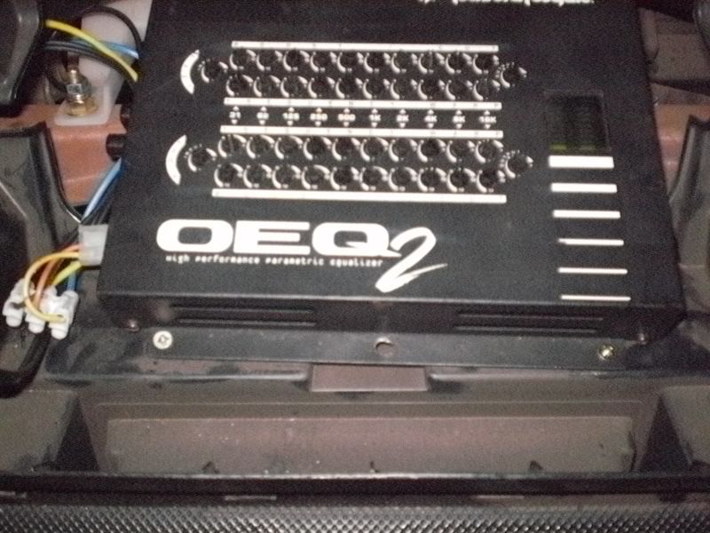

    Equalizador que será acrescentado ao equipamento do carro. OEQ 2 Rockford Fosgate.
