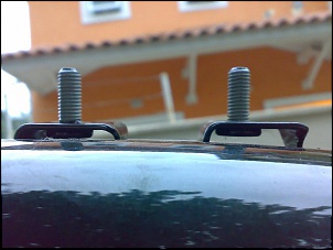

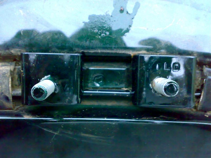

    Não tem furo no teto. Os parafusos que prendem a barra são soldados num suporte que é soldado no fundo do vão da calha. A duvida é como retirar este suporte. Vou postar umas fotos pra ficar mais claro. Se alguem ja tiver trocado as barras pelo bagageiro por favor me de umas dicas.

    Olha, fui informado na concessionária mit aqui em Bsb, que este suporte só vem de fábrica! Quando a barra é instalada depois da fabricação, ou seja, na concessionária, a fixação é feita de maneira diferente, e pelo que eles falaram, não fica muito bom, fica meio bambo, só serve mesmo para estética. Para você ter uma idéia, não serve nem para se agarrar para subir e lavar o teto do carro, volto a lembrar, este problema de ficar bambo só acontece quando as barras não vem de fábrica.

    Seguem as fotos do suporte das barras que vem de fábrica. Pelo telefone o funcionário responsavel pela venda de acessorios também disse que pra tirar a barra tem que tirar os "parafusos" que prendem o suporte e que dá trabalho e falou em funilaria, forro do teto etc, mas pelas fotos acho que da pra ver(eu pelo menos vi assim) que não são parafusos e sim pontos de solda. Outro detalhe é que passando o dedo por dentro do carro tambem não da pra sentir nada que possa ser a cabeça do tal parafuso. Eu acho que na verdade o parafuso é colocado numa situação inversa, quando o carro vem sem a barra e vc quer colocar este suporte especifico.
