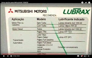

    De qualquer forma, é bom você saber o óleo que está prescrito pela Mitsubishi, no caso das L200 Triton Diesel a partir de 2013 ... é o 10W30, conforme verás na tabela (anexa) vista no vídeo do “link” abaixo ...

    Vou de 10w30, até conhecer o que tenho nas mãos.
