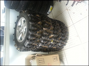

    Opa pessoal tudo blz, não cheguei a ler todo o tópico mas vamos lá tenho uma TR4 2011 e estou negociando um jogo de pneus mamute 225/70/16, vou usar esse final de semana numa etapa de Rally em Piçarras - SC, será que consigo usar utilizar os mesmos sem problemas pois as rodas/pneus da 2011 são aro 17, segue foto do pneus, sendo que vou retirar os para barros traseiros, foto dos pneus e foto da tr4 com os pneus (não é a minha)
