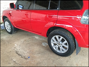

    olá, também tenho uma TR4 2010, coloquei os pneus MAXXIS Bravo 771 a/t e ficaram muito bom, paguei R$550 e estou muito satisfeito, dá uma olhada deste modelo na net e se quiser te passo a foto do meu carro com eles

    -image.jpgPneus Maxxis Bravo 771

    -image.jpg Gostei muito desses pneus
