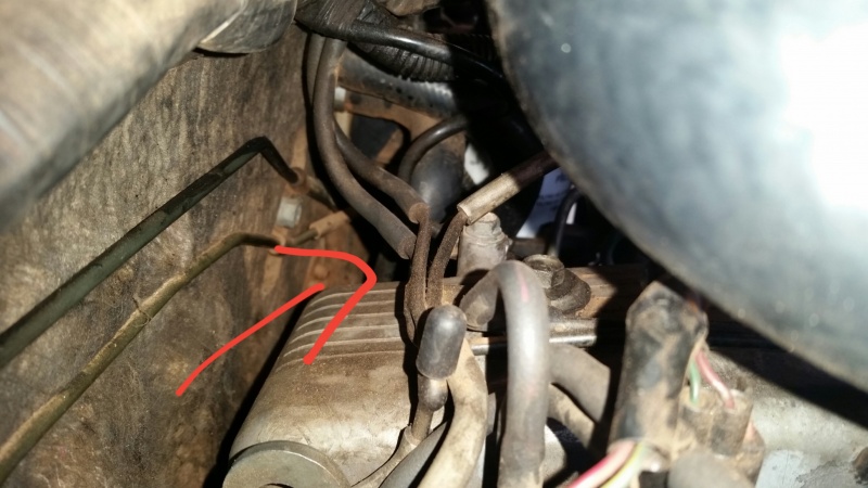

    Passei por um problema parecido com a minha outdoor esse ano. meu caso alem de ligar a luz no painel e perder força a bicha fazia uma fumaça de lascar.... trem feio... ai fui em alguns lugares e uns falavam de turbina..Bomba... e ninguem me passou confiança.
    ate que um mecanico trocou a valvula marron da turbina.... blz parou de perder a força mas 2 dias depois voltou a fazer fumaça e a ligar a luz .... o cara olhou tudo q podia e estava normal ate que testando ela na rodovia ele desceu abriu o capo e 30 segundos voltou e o problema parou. o problema era 2 mangueirinhas de vacuo que estavam invertidas... nao sei o nome mas posso tirar uma foto delas p vc ver, o interessante que eu ja estava com o carro a quase 2 anos e nunca tinha mexido em nada naquelas magueiras e estava funcionando bem. mas depois disso nunca mais deu problema.
    abraço

    fabioklk, estou com esse problema tbm , na minha L200 Sport hpe 2006. Quando estou acelerando numa subida, ela perde força, não sei se a embreagem está deslizando, mas uma certa vez, apresentou problema igual e o mecânico, falou que era essas duas "BENDITAS" mangueirinhas. Só que não vi ele realizando a troca. Se possível, manda a foto dessas mangueiras para que eu possa tentar corrigir esse meu problema, ok???
    Antecipadamente, lhe agradeço pela atenção!!!
    agora nao sei te falar a função e qual a ordem certa.... ficam la no final do motor
    a embreagem é facil de saber.... quando ela esta patinando (a minha ja aconteceu) ela sobe o giro bem rapido.... a minha apos tirar uns vazamentos de oleo que tinha parou de patinar.... talvez estivesse sujando o disco , coincidencia ou nao, agora parou...
    abs

    Blz, já identifiquei ás benditas mangueirinhas!!
