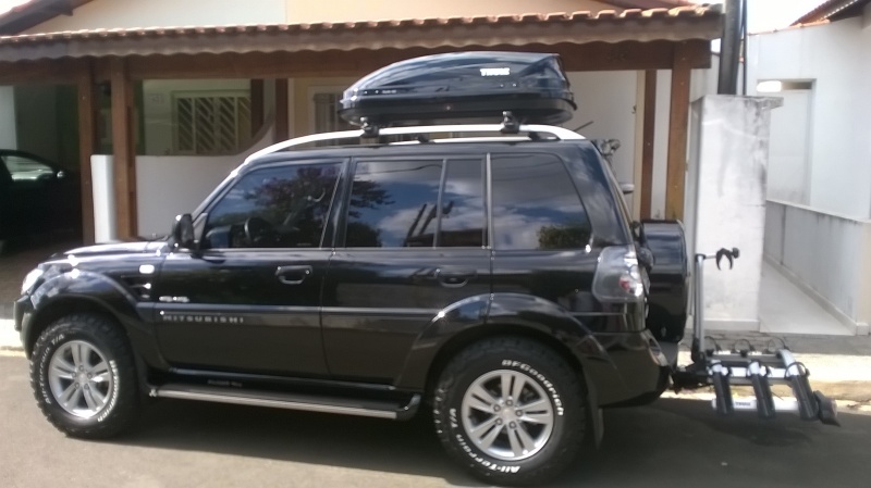

    Amigos, A melhor opção, na minha opinião é a roda da Sportage 2011 16"x6,5 - OFF SET 33,5mm. Veja como ficou a TR4 com o pneus KO2 225/75 R16.
    Vai ter que usar as porcas da TR4 antiga que tem assentamento cônico. O cubo tem o mesmo diâmetro e não precisa de nenhuma adpatação.
    O problema é que quando esterça a quina do pneus pega no para barro. Ai é só remover o para-barro, alinhar a borda do para-lama na posição mais perpendicular possivel e recortar o para-barro na região que a quina do pneu pega. O carro fica original e funcional.
    Boa tarde,
    Planejo colocar a mesma roda e pneus que você, porém minha TR4, mesmo modelo, não possui para barro e estribo. Você poderia me explicar com um pouco mais de detalhe qual a adaptação que você fez no sei para-lama? Obrigado.
