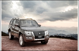

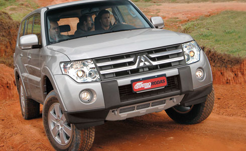

    Herbert
    Fisicamente acredito que seja possível sim, pois pelo visual não mudaram nada atrás dos plásticos do para-choque e da grade, veja as fotos:
    Full 2008/2010
    Full 2012
    Full 2016
    Tiro minhas deduções me baseando pelo farol, que pelo que vi não mudou portanto se ele não teve alterações provavelmente os encaixes são os mesmos.
    Agora essa troca talvez não seja viável financeiramente, pois já tive que comprar uma grade frontal de uma Full 2012 para a Mitsam e mesmo importando ainda saiu por quase R$ 1.200 saiu muito barato se comparado ao preço pedido na css aqui de Bsb que foi de 7.200,00 pela mesma grade.
    Mas para fazer a mudança completa você ainda precisaria do para-choque que não faço ideia de quanto custa, mas já imagino que não seja barato me baseando pela grade.
    Então acredito que uma troca dessa feita com peças adquiridas no Brasil não saia por menos de R$ 20.000,00 você acha que vale a pena um gasto desse? Só lembrando que na hora da venda você não poderá cobrar esse acréscimo no valor do carro, se o fizer dificilmente venderá o carro.
    E ainda corre o risco de ter que vender seu carro mais barato do que vale a fipe dele, pois levantará a suspeita de que seu carro foi batido, pois troca de para-choque e grade frontal ninguém faz por boniteza.
