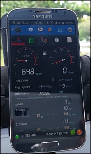

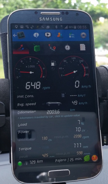

    Comprei o outro dia um pequeno adaptador OBD2 BT e usei no Pajero junto com o meu celular com um aplicativo ótimo do Android que se chama "Smart Control" (muitos outros aplicativos são disponíveis no GOOGLE Play como Torque,........), gostei...... Foto abaixo.
    Caro Ibrahim ...
    Tenho um Celular Samsung Galaxy S5 e acho que é Android ... na verdade, é da esposa, mas estou interessado em ver esta funcionalidade na minha viatura ... só que não sei por onde começar ... você está mais “antenado” do que eu ... por isso, vou lhe fazer umas perguntinhas, talvez até bem inocentes ...
    1. É só conectar, ou precisa fazer alguma intervenção na parte elétrica do veículo para fazer as adaptações necessárias?
    2. Se for só conectar, onde fazer as conexões necessárias? A gente conecta o que, em quê?
    3. Se foi necessária alguma adaptação elétrica, foi você mesmo quem fez?
    4. Depois do sistema instalado (Adaptador OBD2 BT, Aplicativo Smart Control e Celular Android), como fazer para funcionar? Basta ligar o celular, procurar o aplicativo e pronto, já sai funcionando e mostrando as intercorrências?
    5. A foto que você postou ficou muito pequena e não consegui ver direito as funções que são mostradas no aparelho ... por acaso, você não conseguiria postar uma foto maior?
    Meu amigo, releve alguma besteira que falei ou pergunta mal formulada ... pra mim, isso é novidade e estou verdadeiramente "cru" no entendimento dessa funcionalidade aí ... na verdade, não sei nem direito pra que serve!!! ... mas gostaria muito de saber!!!!! Rsrsrsrsrs ... toda e qualquer "dica" será muito bem vinda!!! ...

    Citação Postado originalmente por enasor Ver Post
    Caro Ibrahim ...

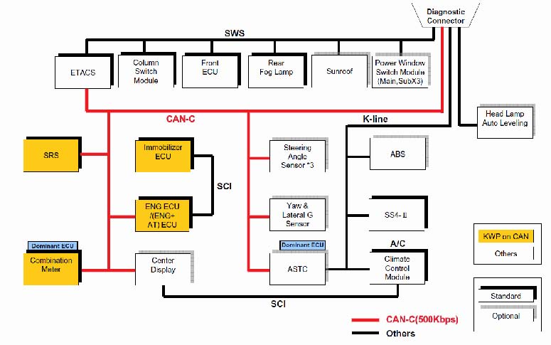

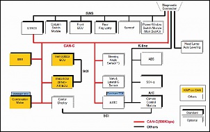

    Foto e Pajero CAN
    Enasor, Caporto
    Segue um foto melhor e a planilha da comunicação do Pajero através da porta de diagnóstico (Pajero 2007 >>>)
    Miniaturas de Anexos Miniaturas de Anexos -app_smartcontrol2.jpg   -pajero_can.jpg
    Pajero Full HPE 3.2 5P 2014/2014
    Obrigado, meu caro Ibrahim ... Abs.
