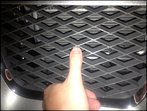

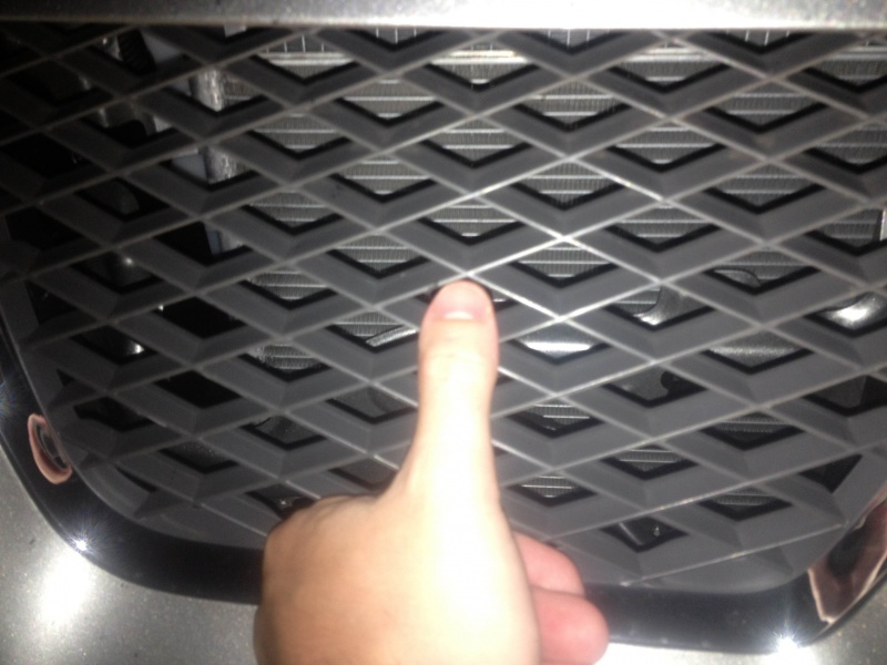

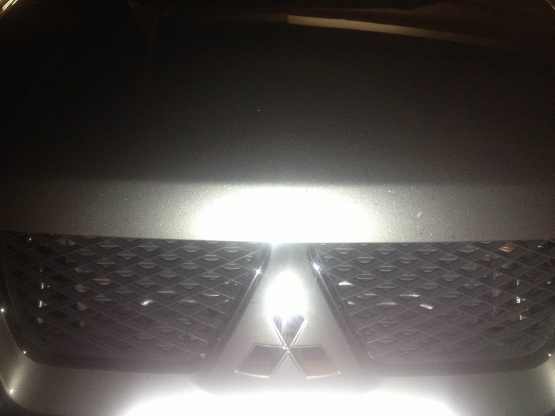

    Opa Zé!
    Eu tirei umas fotos da grade do radiador e coloquei em anexo aqui. Eu ACHO que é grande e não deve atrapalhar, mas como sou novato eu gostaria de saber de vcs tb.
    Adaptar farol de milha TR4 2014-photo2.jpgAdaptar farol de milha TR4 2014-photo3.jpg
    Obg!

    Ops Airton
    Eu olhei a grade da 06/07 e achei um pouco diferente da do modelo novo...tirei uma foto e coloquei em anexo. Será que vai ficar bom?
    A minha ideia é usar somente quando estiver em farol alto.

    Usuário Avatar de AirtonLieuthier
    09/02/2014
    Praia Grande/SP
    874
    Agradecimentos: 16
    Citação Postado originalmente por jmaior Ver Post
    Ops Airton
    Abs!
    É...olhando assim, dá realmente a impressão de que é maior o espaço...
    Vc poderia fazer um pequeno teste com uma lanterna pra ver como fica a difusão da luz

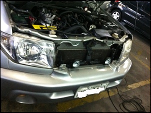

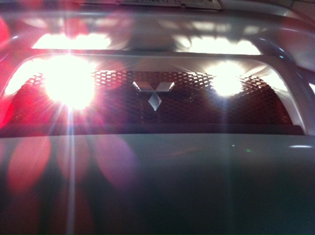

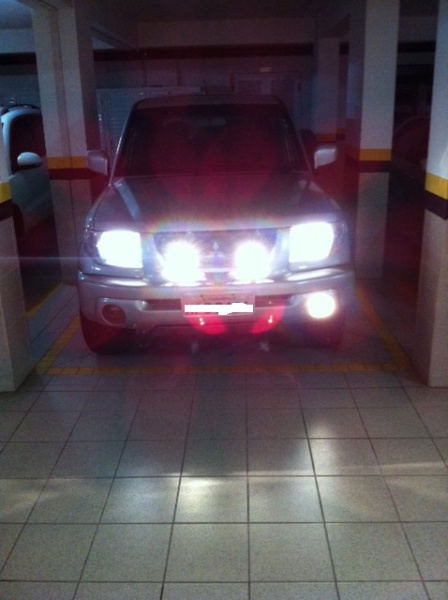

    Boa Noite,
    Na minha Tr4 eu Adaptei por dentro da grade, gostei muito de como ficou, pois protege o farol contra batidas.
    Quanto a iluminação não notei nenhuma interferência das grades, mas como coloquei dois faróis pequenos, recomendo quem quiser uma iluminação melhor e mais forte, colocar um farol maior, ou uma lampada bem mais forte.
    Abraço a todos

    Ficou bom tbem...só acho que o parachoque da 06/07 em diante seja diferente e não solta a parte da grade, como a da sua foto...o que dificulta mais a sua instalação...
