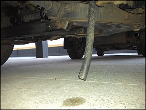

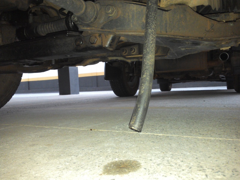

    Na verdade coloquei uma mangueira comprida saindo do lado da caixa de roda direita... aqui uma foto dela antes de eu prender com fita hellerman na carroceria, mas não sei se será seu caso, porque no meu, sai quase nada de óleo, apenas fuligem e um pouco de fumaça, nunca incomodou ou entrou pra cabine, mesmo com os vidros abertos... mas o correto é o que o Sapo disse, um reservatório tipo de expansão...
    obs... esse molhado em baixo é condensação do AC que escorreu por fora da mangueira antes de eu prender ela... postei só pra ter idéia do tamanho e de onde vai..
    Sds..

    Citação Postado originalmente por Sem Loção Ver Post
    Sds..
    Mas na minha faz uma fumaça em torno da camionete, infelizmente não deu certo o desvio, nao sei o que fazer?

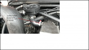

    Minha pajero nao baixa óleo, está com muita força e a partida ótima, porém, está soprando óleo demais pelo respiro. 2 mecanicos condenaram o motor dizendo que somente resolve na retífica. Bom, eles podem até estar certos, mas eu nao vou gastar 12k pra fazer um motor MAS NEM FERRANDO. Então a solução que achei foi a seguinte:
    1 - instalei um corta chamas do uno dentro do cano do respiro
    2 - instalei um respiro do santana
    3 - instalei um compartimento de retenção de óleo que o pessoal usa nos carros turbo
    4 - instalei um cano pra jogar somente a fumaça pra debaixo do carro.
    Eu sei que essa nao é a solução mais ecológica, mas é o que tem pra hoje. Segue as fotos.
    Respiro oleo pajero gls-b 2.8 soprando!!!-gambiarra-1.jpgRespiro oleo pajero gls-b 2.8 soprando!!!-20200107_181458.jpg
